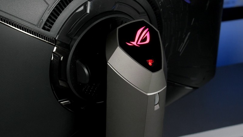

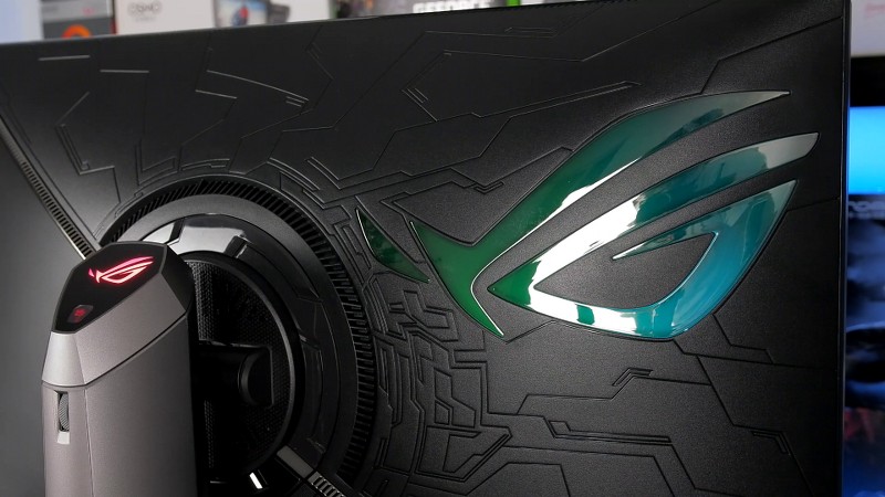

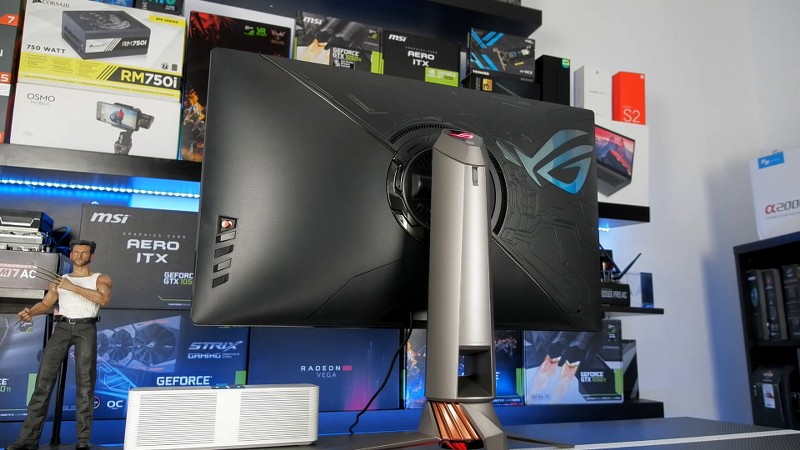

Cihazın tasarımındaki en dikkat çekici kısım ise arkasındaki ROG gözü. Bu kısımda 16.8 milyon RGB renk paletinden istediğinizi kullanmanız mümkün, üstelik çeşitli modlara sahip ve Aura-Sync yazılımı ile uyumlu çalışabiliyor. Bu kısmın haricinde kalan diğer kısımlarda robotik bir tasarım dili tercih edilerek oyuncu teması vurgulanmaya çalışılmış.

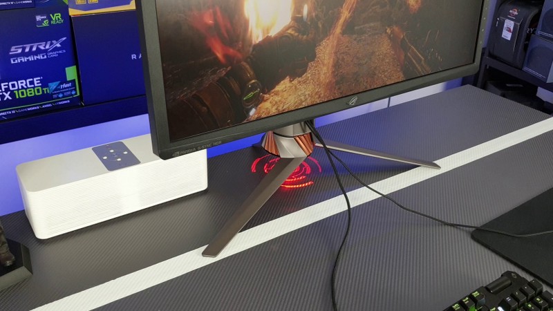

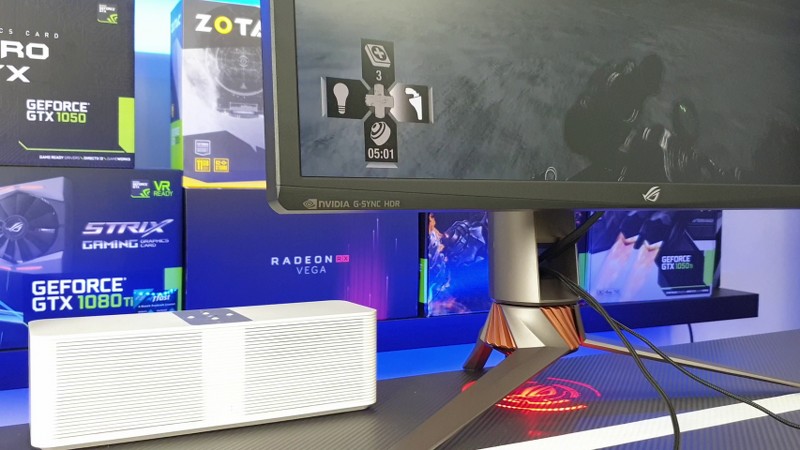

Monitörü özel yapan diğer konulardan biri özel standı. Keskin hatlara sahip 3 metal ayağın üzerinde duran monitörün standında ise özel bir aydınlatma bulunuyor. İsterseniz pleksiyi boyayarak ya da çizim yaparak bu yansıyan ışığı özelleştirmeniz mümkün.
Yukarıda bahsettiğimiz gibi metal 3 ayağın üzerinde duran monitörün hareket kabiliyeti ise iyi düzeyde. Aşağı yukarı, pivot gibi ayarları hızlı ve sağlam bir biçimde yapmanız mümkün. Zaten görüldüğü üzere standın altında ise kablolama için kısım bulunuyor bu sayede daha düzenli bir masaya sahip olmanız da mümkün.
Standın üst kısmında ise cihazın en çarpıcı özelliklerinden biri olan yansıtmalı ROG gözü bulunuyor. Bu kısım ile birlikte altta bulunan ayar yardımıyla bu ROG gözünü duvara yansıtmanız sağlanmış. Böyle bir özellik gerçekten şaşırtıcı oluyor açıkçası.

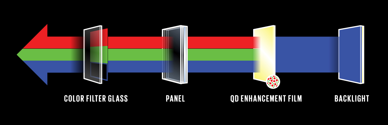

Quantum Dot teknolojisi adından anlaşılacağı üzere kuantum noktacıklarından oluşuyor. Farklı nanometrelerde kırmızı ve yeşil renklere ayrılan kuantum noktacıkları arka aydınlatmadan gelen mavi ışıkla birleşip çok daha gerçekçi renkler sunabiliyor. Bu teknolojinin en büyük artısı ise yer yer 1500 kandela gibi çok yüksek parlaklık düzeylerine çıkması ve 10 bit yani 1.07 milyar renk sunabilmesi.
