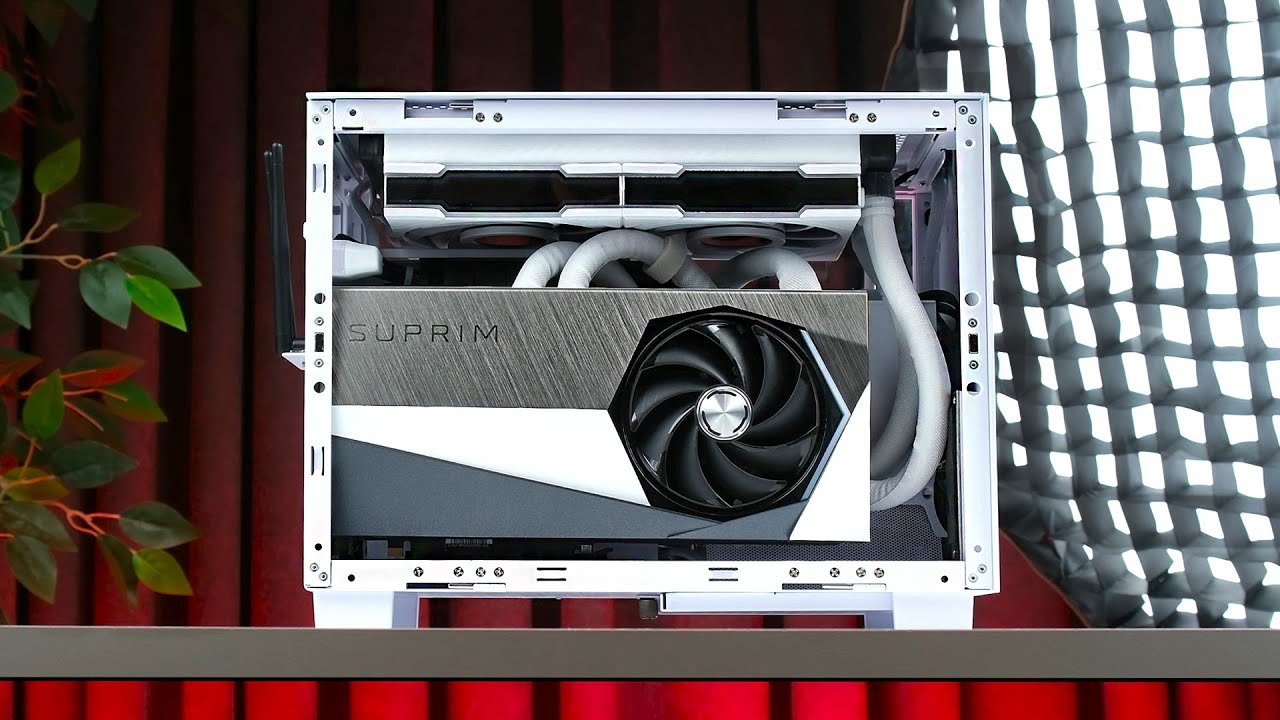

MSI GeForce RTX 4090 Suprim Liquid X 24GB Ekran Kartı
Sistemin en özel parçalarından biri ekran kartı oldu. GeForce RTX 4090 gibi günümüzün en güçlü oyuncu ekran kartını böyle başarılı bir şekilde soğutabilmek gerçekten güzel. Bunu ise hibrit soğutma sistemine borçlular. Bu ekran kartının üzerinde dahili olarak bir sıvı soğutucu bloğu bulunuyor. Yani ekran kartındaki soğutmanın büyük bir bölümünü bu sıvı soğutma bloğu kaplıyor. Sadece bunla kalmayıp ekstra bir fanla da bu soğutma iyileştirilmiş.
240MM sıvı soğutma radyatörüne sahip bu ekran kartı alabileceğiniz en pahalı GeForce RTX 4090 modellerinden biri. Haliyle gerek soğutma performansı olsun gerek malzeme kalitesi olsun gerçekten çok üst seviyede. Tıpkı normal Suprim X ekran kartlarına benzeyen bir tasarım dili benimsemişler ve ekran kartının ön yüzeyi metal malzemeden imal edilmiş. Biz ise bazı noktalara beyaz stickerlar yapıştırarak kasanın renk şemasıyla çok daha uyumlu bir hale getirdik.
Ayrıca yukarıdaki görsel de görebileceğiniz üzere sıvı soğutmanın borularına beyaz sıvı soğutma borusu kılıfı kullandık bu da sistemin beyaz uyumunu geliştiren detaylardan biri oldu. Bununla da kalmayıp ekran kartının zaten üst seviye olan fanlarını Lian Li Uni Fan TL LCD 120 model beyaz fanlarla değiştirdik. Bu fanlar üzerinde dahili bir ekranla geliyorlar ve kenar yüzeylerinde ayna efektine sahipler. Hem tasarım hem de performans olarak gerçekten mükemmel fanlar bunlar!
