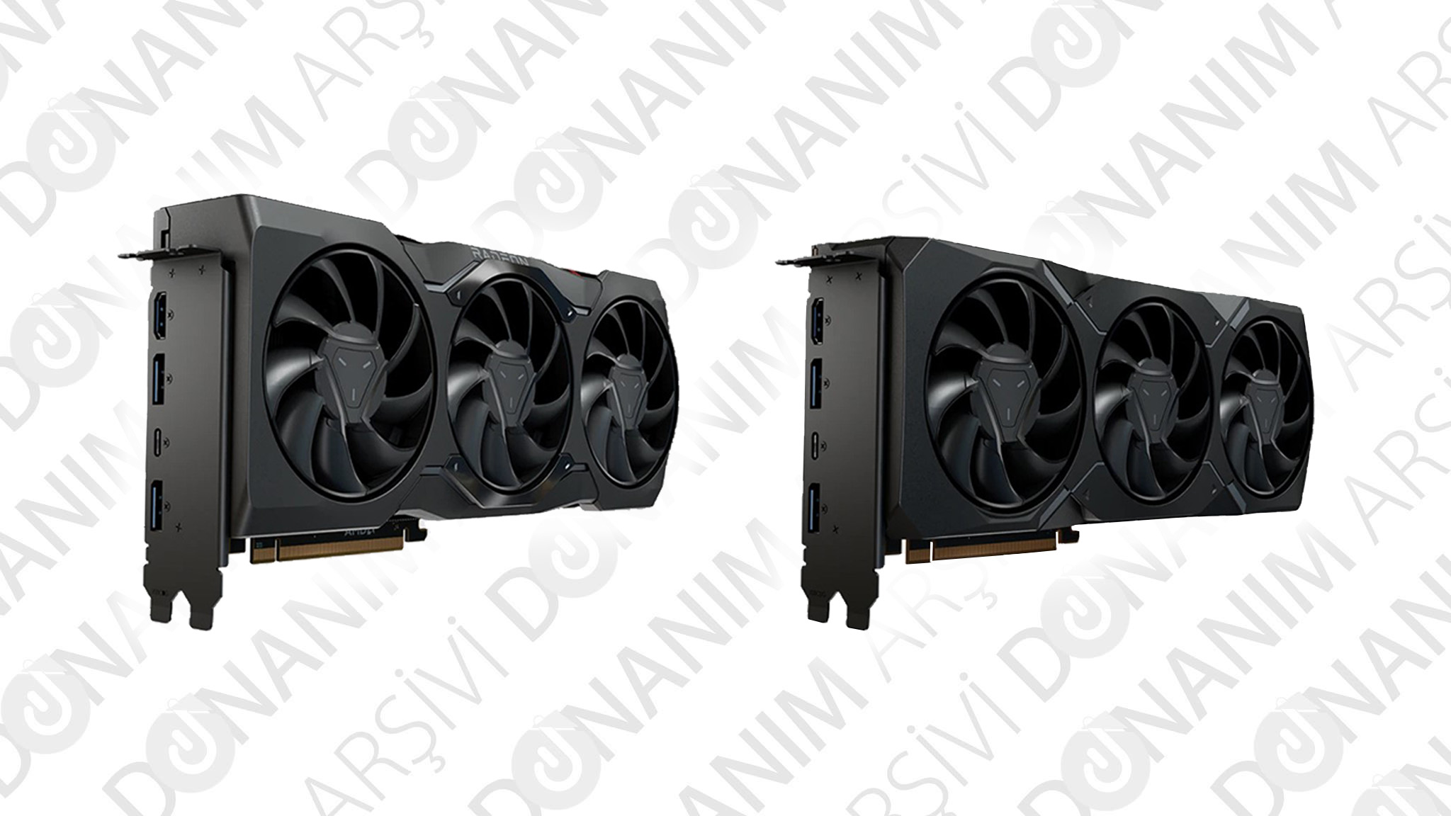

AMD Radeon RX 7000 serisinin referans kart tasarımları yenilendi. RX 7000 serisi güç tüketimi konusunda biraz daha düşük kalan bir nesil olduğu için en azından referans modellerin rakibine göre daha ufak olduğunu görüyoruz. Yenilenen tasarım ise gerçekten çok başarılı olmuş. 3 fanlı tasarımın devam ettiği bu tasarımda siyah renk hakim. RX 7900 XTX ekran kartında aydınlatmaya da yer verilirken 7900 XT modelinde aydınlatma bulunmuyor.
Ortadaki fanın çevresinde gördüğünüz şeffaf kısımlarda aydınlatmaya yer verilmiş. Piano black detaylar ise karta ayrı bir hava katmış. Fanların tasarımı da yenilenmiş durumda. Fakat referans tasarım kartların ülkemizde pek bir önemi yok, çünkü buralarda bu kartları bulmak bir hayli zor olacaktır, özel tasarım modeller ülkemizde rahatlıkla bulunabilecektir.
Ekran kartının arka plakası da yenilenmiş. Yine siyah rengin hakim olduğu bu arka plakada ufak kırmızı detaylara da yer verildiğini görüyoruz. Genel anlamda sade bir arka plaka olmuş, çok daha farklı tasarımlar arayanlar özel tasarımlı modellere yönelecektir, çünkü o tarafta RGB aydınlatmaların da olduğu daha pahalı modeller piyasaya sunulacak.
