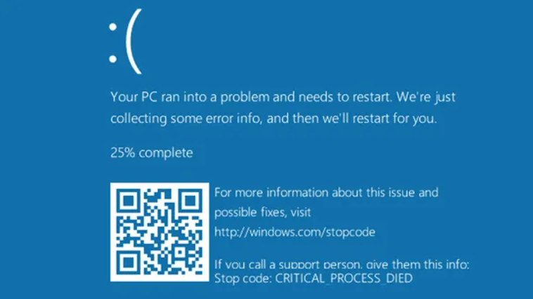

Windows 10 kullananların en korktuğu hatalardan biri de Critical  Process Died hatasıdır. Bu hata hiç umulmayan bir anda karşınıza çıkabilmektedir ve ciddi bir sorun olarak algılansa da çözümleri bulunmaktadır. Bu rehberimizde Windows 10 Critical Process Died Hatası Çözümü hakkında tüm bilinenleri sizlerle paylaştık.
Windows 10 Critical Process Died Hatası Nedir?
Bilgisayar açılırken critical process died hatası veriyor ise ise işletim sisteminiz ile ilgili büyük bir problem vardır. Siyah ekran hatası veya mavi ekran hatası olarak da karşılaşılan bu hata, özellikle Windows 10’da başınıza gelebilecek bir sorun değildir. Tüm versiyon ve sürümleri kullanan Windows kullanıcıları bu sorun ile karşı karşıya kalabilir. Ancak istatistiksel olarak en çok Windows 10 kullanıcıları critical process died hatası ile karşılaşmaktadır.

Sistemde bulunan bozuk veya eksik dosyalar  critical process died hatasının en bilinen sebeplerinden biridir. Her ne kadar bu seçenek kulağa korkutucu ve ciddi bir sorun olarak gelse de Windows 10 kısa ve basit bir komut ile bu hatayı kendisi giderebilmektedir.
  1. Adım : Windows tuşuna basın ve “CMD” şeklinde bir arama yapın. Daha sonra bulunan “Komut İstemi” dosyasına sağ tık yapıp yönetici olarak çalıştırın.
  2. Adım : Açılan Çalıştır penceresinde Aç kısmına cmd yazılarak Tamam butonuna tıklanır.
  3. Adım : Komut İstemi ekranında sfc /scannow komutunu çalıştırılır. Bu komut sistem dosyalarında eksik veya bozuk dosyalar olup olmadığını kontrol edecek ve sorunlu dosya var ise bu dosyaları düzeltecektir. Bu işlemler sırasında bilgisayarınızda başka hiçbir işlem yapılmaması ve bilgisayarın kapatılmaması gerekmektedir.
