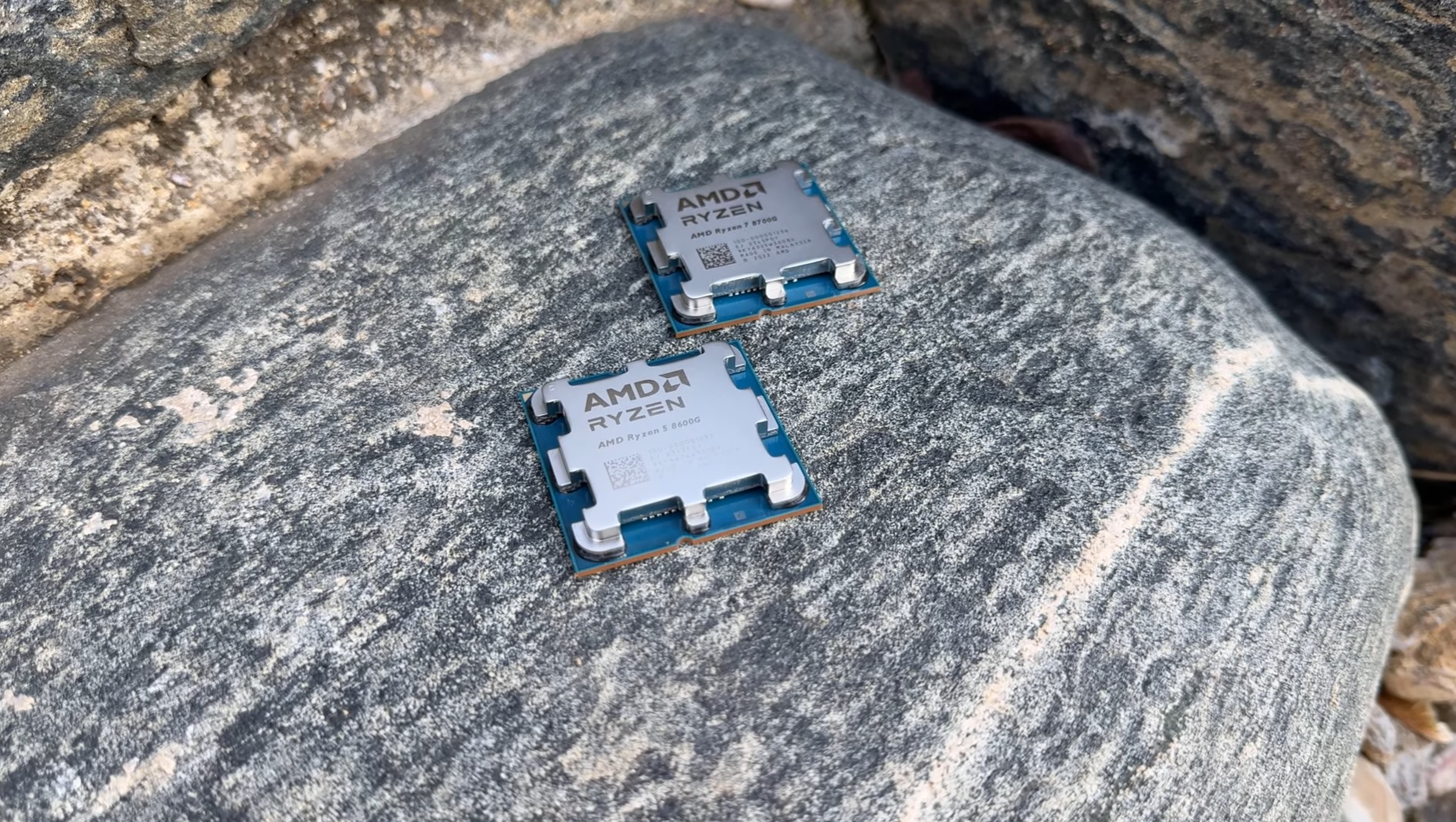

AMD’nin APU işlemcileriyle birlikte harici ekran kartlarına gerek kalmadan akıcı bir şekilde oyun oynamak mümkün. Bunu Ryzen 7 5700G gibi işlemcilerde görmüştük, o dönem için sunduğu dahili ekran kartı performansı gerçekten iyi. Fakat yeni tanıtılan AMD Ryzen 7 8700G ve Ryzen 5 8600G model işlemcilerle birlikte AMD tarafı bu APU işlemcilerini çok daha üst bir noktaya taşımayı başarıyor.
Bu yeni nesil APU işlemcilerle birlikte artık AAA oyunları bile yüksek FPS değerleriyle oynamanın önü açılmış durumda. Burada Radeon 780M ve Radeon 760M ekran kartlarının sunduğu performans gerçekten şaşırtıcı. Saf işlem gücü tarafında da L3 önbelleği bir kenara bırakacak olursak ciddi anlamda güçlü işlemciler var aslında elimizde. Gelin Ryzen 7 8700G ve Ryzen 5 8600G işlemcilerin incelemesine geçelim.
Bu işlemciler özellik tarafında da pek boş değiller aslında. Dahili grafik birimlerinde AV1 Encode desteği bulunuyor. Yani bunu destekleyen platformlarla birlikte yüksek kaliteli canlı yayınlar, video işlemelerini yapabiliyorsunuz. Bunu dahili bir grafik birimiyle yapabilmek gerçekten güzel. Buna ek olarak ışın izleme, AMD Ryzen AI gibi destekler bu işlemcilerde yerlerini almış durumdalar.
AMD Ryzen 7 8700G İşlemci
AMD Ryzen 7 8700G model işlemci şu an için tanıtılan en güçlü APU işlemci oluyor. 8 çekirdek 16 izlekli olan bu işlemcinin saf işlemci gücü tahmin edebileceğiniz gibi bir hayli yüksek. Zaten Cinebench testlerinde de bunu net bir şekilde görmek mümkün. Bu gücü oyunlarda ise 16 MB düşük L3 önbellek maalesef bir hayli kısıtlıyor. Fakat önbelleğin pek önemli olmadığı durumlarda ise bu işlemcinin performansı gerçekten çok yüksek.
Dahili grafik birimi tarafında ise Radeon 780M model GPU’ya yer verilmiş. Bu GPU aslında yeni bir GPU sayılmaz, çünkü ROG Ally konsolda da bunun farklı bir versiyonunu görmüştük. Tabii orası mobil bir platform olduğu için masaüstü sürümüne göre çok daha farklı güç yönetimi sergileniyor. Çünkü burada çok daha yüksek güçlere, frekanslara çıkabiliyor. Haliyle mobilt araftaki 780M’e göre çok daha güçlü bir model bu. Radeon 780M ekran kartı genelde masaüstü GTX 1650 ekran kartıyla kıyaslanıyordu. Bu da dahili grafik birimlerinin bir hayli güçlü bir hale geldiğinin kanıtı.

AMD Ryzen 5 8600G ise bir alt seviyedeki APU modeli oluyor. Aslında bunun da altında 8500G modeli bulunuyor bunu da bahsetmeden geçmeyelim. İncelememizdeki 8600G modeli ise 6 çekirdek, 12 izlekli bir işlemci. 5.0 GHz işlemci boost frekansıyla birlikte aslında yine çekirdek gücü olarak yüksek olduğunu görüyoruz. Bu işlemcide de 16 MB L3 önbellek olduğu için önbellek isteyen durumlarda geriye düşüyor.
Dahili grafik birimi olarak Radeon 760M modelini görmekteyiz. 2800 MHz frekansında çalışan bu dahili GPU 780M’e göre kayda değer bir biçimde daha zayıf bir performansa sahip. Zaten bu iki APU işlemcinin arasında da ciddi bir fiyat farkı bulunuyor bu normal bir fark.
