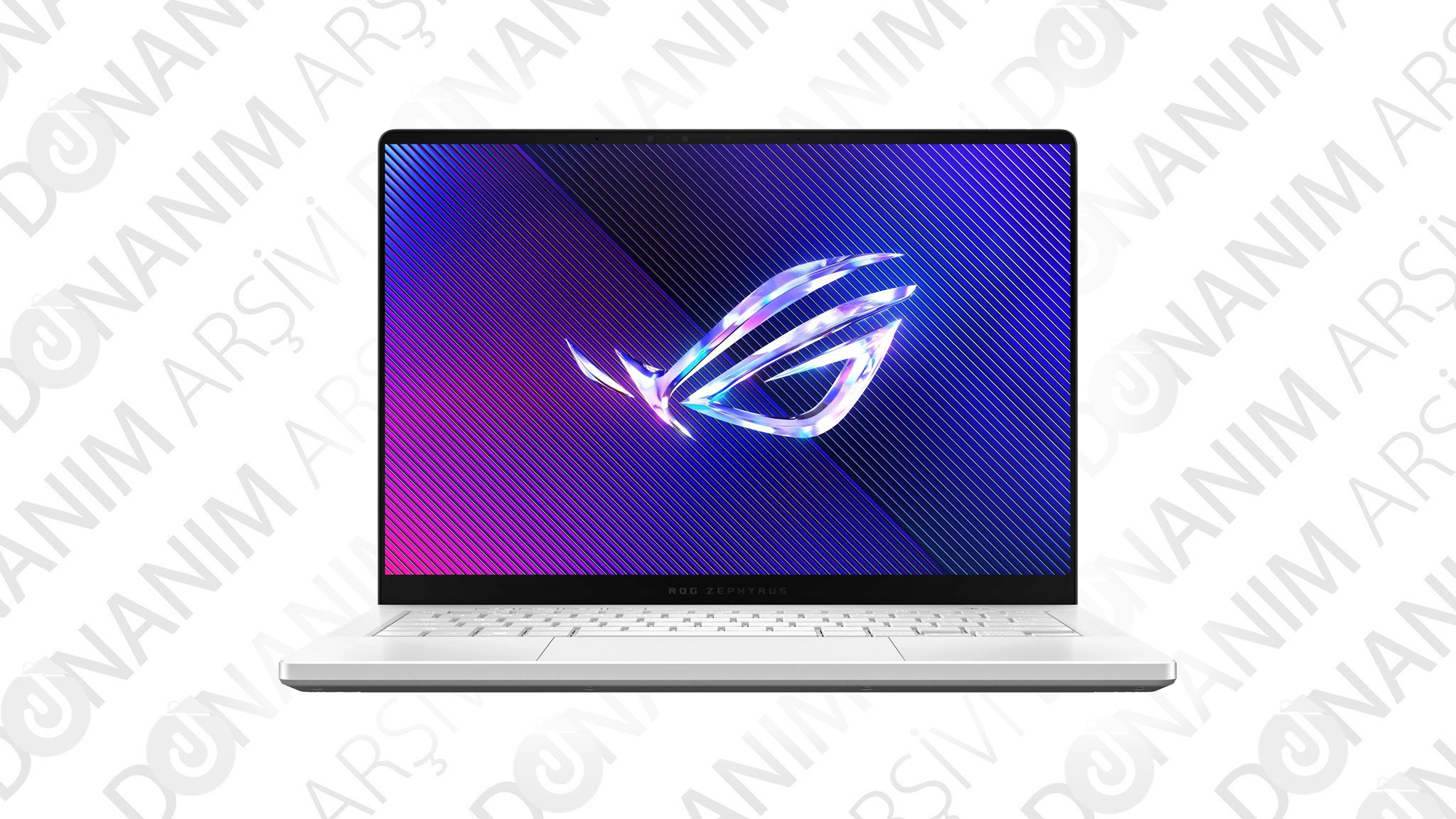

Asus ROG Zephyrus G14 GA403UV Oyuncu Dizüstü Bilgisayarı
Asus ROG Zephyrus G14 2024 model cihazın tasarımı gerçekten büyük beğenimizi kazandı. Önceki nesilde de iyi görünen bu tasarım yeni nesilde çok daha üst noktaya taşınmış. Full metal olan bu kasanın verdiği güven hissi ve malzeme kalitesi gerçekten güzel. Metalik gri olan bu renk çok oyuncu tasarımını vurgulamıyor fakat şu anki tasarım diliyle çoğu kullanıcının beğeneceğine eminiz. En güzel yanı ise kasa komple metal olmasına rağmen bu cihaz sadece 1.5 KG ağırlığına sahip. Bu da bu güçlü donanımları düşünecek olursak gerçekten iyi bir değer.
Cihazın ekran kısmı ise görebileceğiniz üzere oldukça ince çerçevelere sahip. Fakat alışılagelen mat kaplamanın yerine bu modelde parlak bir panele yer verildiğini görmekteyiz. Bu bazı durumlarda avantajken bazı durumlarda ise dezavantaj yaratıyor. Eksisi ise tahmin edebileceğiniz üzere yansımalara biraz daha açık olması.
Bu cihazın kasası komple metal bir malzemeye sahip. Arka kapağın bu metalik renkleri cihaza ayrı bir şıklık katıyor. Ayrıca bu seride yeni olarak “Slash Lighting” adı verilen bir aydınlatma sistemi bulunuyor. Beyaz renklere sahip bu aydınlatma adından da anlayabileceğiniz üzere gerçekten de slash işareti şeklinde. Cihaza kattığı hava gerçekten güzel fakat en azından bu modelde bu sadece beyaz renk bir aydınlatmaya sahip. RGB görsek çok daha iyi olabilirdi. Buna ek olarak hemen sol altta ise ufakça bir ROG logosuna yer verilmiş.
Cihazın klavye yatağı beyaz renklerde ve yine metal bir gövdeye sahip. Cihaz 14 inç boyutlarında, yani ufak olduğu için görebileceğiniz üzere numpad bölümü maalesef bulunmuyor. Klavyenin genel hissiyatı oldukça iyi, yazı yazarken ve oyun oynarken çoğu kişiyi memnun edeceğini düşünüyoruz. Touchpad ise cam bir malzemeye sahip haliyle sunduğu hissiyat gayet güzel. Fakat bu cihazı kullananların büyük bir kısmı harici bir fareyle kullanacağı için çok önemli bir nokta sayılmaz bu. Ayrıca klavyede ayarlanabilen arkadan aydınlatma bulunduğunu da belirtmeden geçmeyelim.
