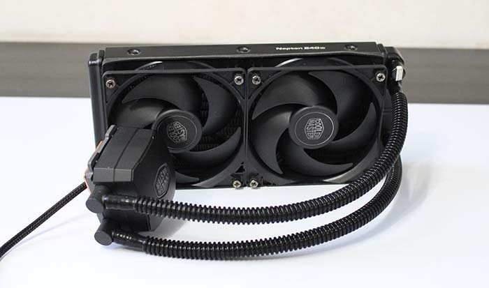

cm-nepton-240M
Şunu eklemekte fayda varki Türkiye’deki mağazalarda Nepton 240M‘in garanti süresi 2yıl gözükmekte lakin distiribütör tarafından 5 yıl garanti verildiğinin yani ürünün kısacası 5 yıl garantili olduğunun altını çizmek istiyorum. Nepton 240M’de 5 yıl garanti verilmesi Cooler Master’ın bir bakımıda ürününe ne kadar güvendiğinide göstermekte derken Radyatör üzerindeki sıvı değişim kapakçığına yapılacak müdahalede ürünün garanti dışı kalacağını belirteyim

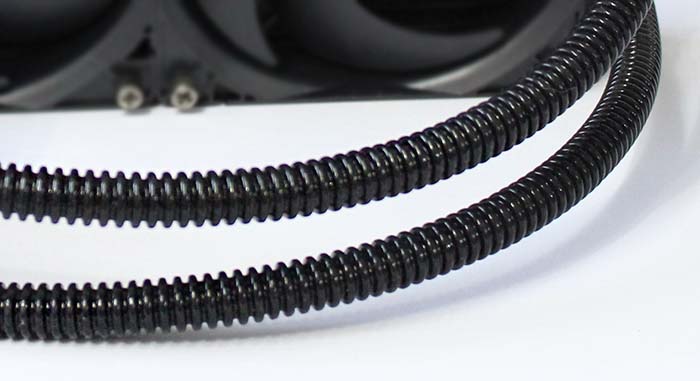

cm-nepton-240M-boru
Gelgelelim Sıvı Soğutmanın önemli parçalarından biri olan Sıvının geçtiği borular öncelikle şunu belirteyim ki Cooler Master’ın borular çok dayanıklı ve kullanışlı iddasını bizzat test ettim yeri geldi üzerine kuvvetlice bastırdım yeri geldi keskin şekilde bükmeler gerçekleştirdim ve aldığım sonuç şu ki gerçektende Sıvı boruları muazzam derecede dayanıklı olmuş kesinlikle enine bir yamulma sağlayamadığımı belirtmek istiyorum bu tür sıvı soğutma sistemlerinde benim gibi kuruntulu kullanıcılar için “ya boru kırılıp su sızdırılsa” düşüncesi ürünü bizzat zorlamam ile boruların bana tam güvence verdiğini belirtmek istiyorum. Boruların bilgisayarınızdaki fiziki duruma göre 270Dereceye kadar döndürelebildiğini belirtelim

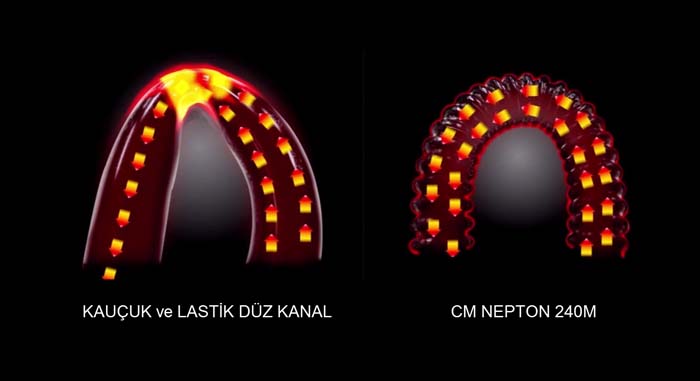

cm-nepton-240M-boru2
Cooler Master Nepton 240M ile gelen borular normal kauçuk veya düz plastik boruların aksine boğumlu ve bükülmelere karşı fiziki yapısını koruyabilecek şekilde tasarlanmış. Kauçuk sıvı borularında zamanla eğim kendini kırılmaya  ve kırılmadan dolayı doğan tıkanıklığa bırakabiliyor lakin Nepton 240M‘de kullanılan borular nedeniyle böyle bir durum söz konusu değil.

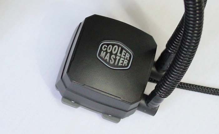

cm-nepton-240M-pompa
Cooler Master Nepton 240M‘de kullanılan pompa 280L’de kullanılan pompa ile aynı tek fark ise 280L’de bulunan pompanın 6700RPM hızına karşılık Nepton 240M’e yerleştirilen aynı pompanın 2800RPM hıza düşürülmüş olması bu Nepton 240M için yeterli bir değer oluyorken pompanın yüksek RPM hızına karşı titreşim ile oluşan seside azaltmış oluyor. Tüm bu pompa ise saate 120litre gibi güzel bir miktarda sıvı akışı sağlayabiliyor. Pompada bulunan özel sürücü sayesinde çok çok düşük hissedilmeyecek düzeyde titreşim seviyeleri sunuyor ve Pompanın 70.000 saat kullanım ömrünün olduğunu belirtelim.

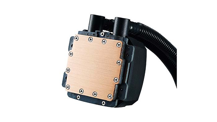

cm-nepton-240M-taban
Ürünün işlemci ile temas edeceği noktada ise yoğun pürüzlü bakır tabaka bulunmakta ve bu sayede pürüzlü yüzeyin yoğunluğu bize termal macun yardımıyla işlemci ile Nepton 240M’in daha iyi bir ısı iletimine sahip olacağını ortaya çıkartıyor. Tüm bunları bir kenara aldığımızda ise 32.000mm2 taban yüzeyi sayesinde ve kapalı devrenin içerisinde bulunan mikro su akış kanalları sayesinde yüksek performans değerleri bize sunmakta.
