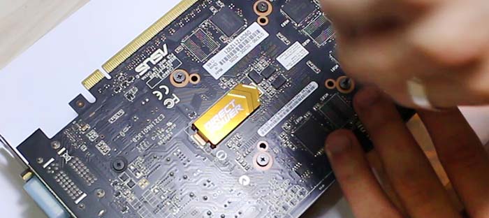

3- PCB Üzerindeki Kalıntı ve Tozları Alıyoruz
Fan temizliği ve bakır bloğun temizliği bitince soğutucu ekipmanları bir kenara alıp PCB’yi temizlemeye geçiyoruz burada asla sıvı temaslı bir temizleme veya nemli bir bezle temizleme yapmıyoruz. Elimize bir fırça alarak yumuşak darbelerele PCB üzerinden tozları almamız yeterlidir ve akabindede saç kurutma makinasının soğuk modunda üfleyerek tozlardan tamamen kurtuluyoruz

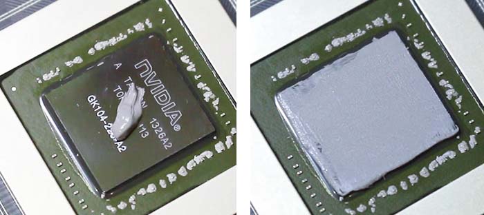

5- Termal Macun Sürmek
İnsanların beyin fırtınası yaptığı soruya geldik “abiiii bu termal macun nasıl sürülür ne kadar sürülür” sorunun cevabı çok basit tamamen temizlediğiniz yonganın üzerinin kuru olduğuna emin olduktan sonra bir pirinç tanesi kadar yonganın tam ortasına sıkıyoruz be bir kartvizit veya düz birşeyle heryere zar şeklinde olacak şekilde yayıyoruz ve işlem tamamdır baktınız macunun miktarı içinize sinmedi sizde takıntı yaptı o zaman tekrardan bu seferde çeyrek pirinç tanesi kadar tam ortaya sürüyorsunuz ve macunu yaymadan o şekilde bırakıyorsunuz ve macun sürme işlememiz bu kadar.
