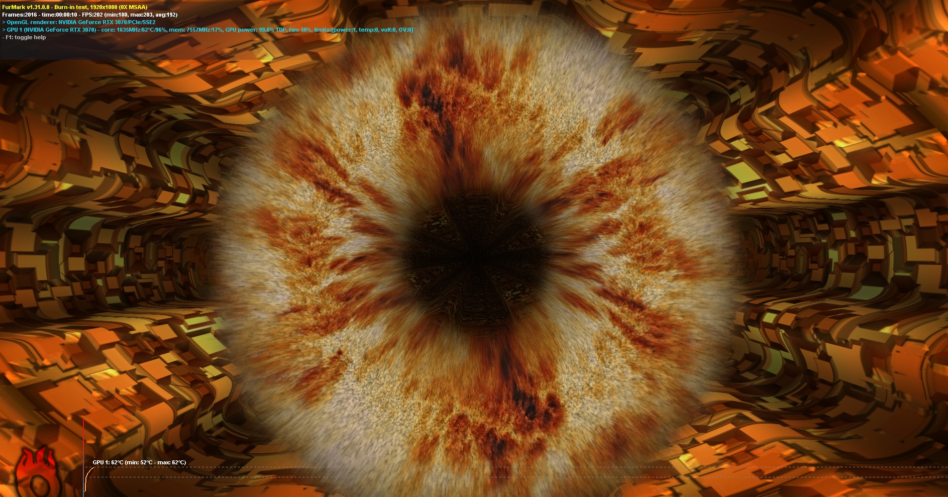

FurMark testi önerilen ayarlar
  1. Arkaplanda herhangi bir oyun, kayıt işlemi olmadığından emin olun
  2. FurMark yazılımını açın
  3. Resolution yazan kısımdan “1920 x 1080” çözünürlüğü seçin
  4. Anti Aliasing ayarı “OFF” konumunda olsun
  5. Daha sonra “GPU Stress Test” yazan butona tıklayın ve testi başlatın
  6. Bu testi en az yarım saat kadar çalıştırın
  7. Ekran kartı sıcaklığı 90 derecenin üzerine çıkıyorsa testi kapatmanızı öneririz.
Buradaki verdiğimiz ayarlar önemli. Çünkü ekran kartı en yüksek yüke bu bahsettiğimiz ayarlarda girebiliyor. Başta yüksek anti aliasing ayarı daha fazla yük bindirebilir gibi düşünebilirsiniz fakat FurMark testinde bu durum maalesef böyle değil.
Örneğin RTX 3070 Ti ekran kartı maksimum 310-320W gibi güçlere çıkabiliyor. Bu testi 8X ile yaparsanız en fazla 240-250W çekiyor ve kart tam yük girmiyor. Anti Aliasing kapalı bir şekilde ise kart 310-320W gibi değerlere rahatlıkla çıkıyor ve tam yüke giriyor. Bu sayede ekran kartının soğutma performansını tam olarak gözlemleyebiliyorsunuz. Fakat bu testi yarım saat sorunsuz tamamlayan bir ekran kartında bile arıza olabileceğini bilmeniz gerekiyor, yani test ederek %100 kesinliğe ulaşamazsınız.
Bunun haricinde Preset kısmındaki testleri de yapabilirsiniz fakat bunlar süreli testler olduğu için ekran kartınız yeterince ısınmayabilir. Güzel yanı ise test sonunda bir skor vermesi. Bu skorla birlikte diğer aynı model kartlarla aralarındaki performans farkını kıyaslayabilirsiniz.
