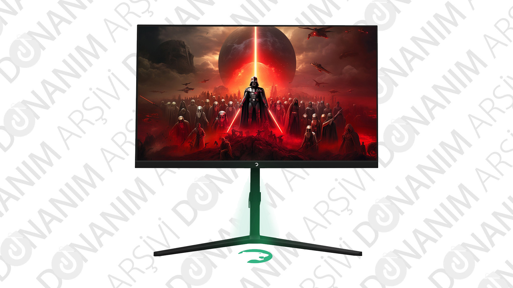

Gamepower Rapid 27 modeli diğer monitörlere göre çok farklı bir tasarıma sahip değil tabii ki. Ön tarafta sol-sağ ve üst çerçeveler ince diyebileceğimiz bir kalınlığa sahipler, çoklu monitör kurulumunda üzmeyecektir. Alt tarafta ise diğer taraflara göre biraz daha kalın bir çerçeve söz konusu. Plastik olan bu malzemenin hemen orta tarafına çok ufak bir Gamepower logosu basıldığını görüyoruz. Logonun ufak tutulması güzel olmuş.
Monitörün arka tarafı ise genel anlamda şık bir tasarıma sahip. Mat plastik malzemeden imal edilmiş bir gövdeye sahip. Görebileceğiniz üzere 3 bölgeli RGB şeritlerle birlikte desteklenmiş durumda. Ayrıca yine çevre bölgelerde sıcaklığı tahliye etmek için ufak ızgaralar konumlandırılmış. Bunlar güzel detaylar fakat monitörün ayarları tuşlu bir yapıda, açıkçası joyistikli menü kontrolü görmeyi isterdik. Çünkü bu kontrolü çok daha kolay ve hızlı bir hale getiriyor.
Monitörün boyun yani ana taşıyıcı kısmı ise ne çok kalın ne çok ince ortalama boyutlarda. Çünkü bazı monitörlerde gerçekten çok daha kaba tasarımlar görebiliyorduk, burada orta yolu tercih etmişler. Ayrıca bu kısım gerçekten sağlam bir yapıda ve güven veriyor. Ayrıca kablo toplama kanalı da koymaları güzel olmuş. Bu boyunluk ise bize aşağı-yukarı, pivot ve eğme gibi bolca aranan özellikleri sunabiliyor.
Monitörün ayak tarafı metal, çünkü ağır olup dengeyi sağlaması lazım. Tasarımı ise artık standart diyebileceğimiz “V” şeklinde tercih edilmiş. Monitörü sarsıp denediğimizde güven verdiğini söyleyebiliriz. Ayrıca yukarıdaki görselde de gördüğünüz mercekli yansıtma bu monitörde yerini almış durumda. USB’den güç alan ufak bir parça sayesinde zemine Gamepower logosu yansıtmışlar, çok gerekli değil tabii ki istemezseniz kullanmayabilirsiniz.
