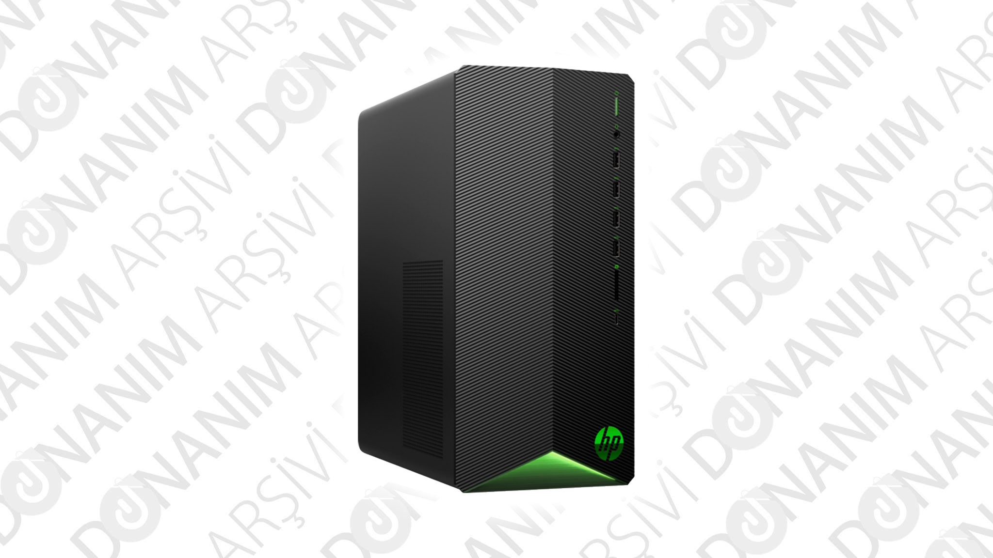

HP Pavilion Gaming Desktop TG01-2032NT İncelemesi
Donanım Arşivi olarak onlarca fiyat/performans oranı yüksek oyuncu bilgisayarları topladık. Fakat hazır sistem incelemesi ise oldukça nadir yapıyoruz. O nadir incelemelerden biri ise HP Pavilion Gaming Desktop TG01-2032NT model oyuncu sistemi oluyor, çünkü fiyatına göre sunduğu donanımlar bir hayli iyi düzeyde!
Tabii ki bu hazır bir sistem olduğu için sistemin bütün parçaları çok iyi olmayabiliyor. Bu sistemi almadan önce dikkat etmeniz gereken ciddi bazı noktalar bulunmuyor değil. Çünkü bu sistemin bazı parçaları bu sisteme özel olarak üretildiği için bazı kullanıcıların kafasını karıştıracaktır. Bugünkü incelememizde de bu sistemin önemli detaylarına bakıyor olacağız.

Sistemin kasası tahmin edebileceğiniz gibi özel bir model. Bu kasa modeli gerçekten çok ufak boyutlarda, bu yeri az olan kullanıcılar için büyük bir avantaj. Fakat sistemin soğutma performansı ve ileride yapılabilecek yükseltmeler için ise olumsuz bir durum oluşturuyor. Üstelik bu kasa hava akışı konusunda da kötü durumda.
Fakat giriş-çıkış birimleri açısından gerçekten çok başarılı olmuş. Önde; güç tuşu, 3.5 MM kombo jak girişi, 4 adet USB Type-A yuvası, SD Kart okuyucu ve USB Type-C girişini görüyoruz. Bu giriş-çıkış birimlerinin çok çeşitlilik sunması güzel.

HP Pavilion Gaming Desktop TG01-2032NT incelemesinin sonuna geliyoruz. Bu sistem indirimli fiyata sahip haliyle aslında rakipsiz diyebileceğimiz fiyatlara iniyor ve kârlı bir hal alıyor. Fakat sistemin parça tercihleri tartışmaya bir hayli açık olmuş. Hava akışı pek iyi sayılmayan ufak kasa, standart dışı anakartı ve güç kaynağıyla aslında ilginç bir sistem olmuş. Bu sistemin durumunu fiyatı belirliyor dersek pek yanılmış olmayız aslında.
