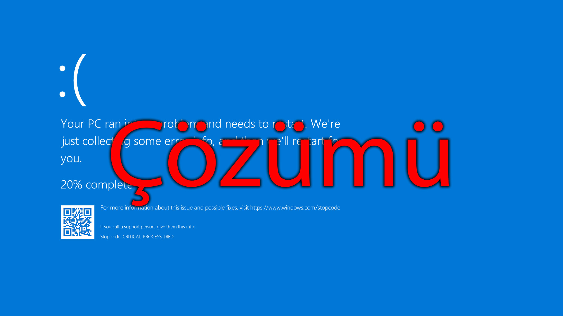

Mavi Ekran Hatası Nasıl Çözülür?
Windows bilgisayarlarda yaşanan mavi ekran hatası kullanıcıların çokça uğraştığı bir sorun. Çünkü çoğu amatör kullanıcı bu hatayı çözmekte zorlanabiliyor. Hatta bazen çok daha zorlu hatalar ortaya çıkıyor ve bu konuda daha deneyimli kişiler bile bu hatayı çözmekte zorlanabiliyor.
Bugünkü yazımızda mavi ekran hatası nasıl çözülür, mavi ekran hatasına neler yol açabilir? Bunlardan bahsedeceğiz. Fakat söylediğimiz gibi bu hatanın çözümü kolay olmayabiliyor, deneme yanılma yapmanız gerekebilir!
Mavi Ekran Yedim Ne Yapmalıyım?
Mavi ekran hatası yedim ne yapmalıyım? Bu soru genellikle anlık bir panikle merak ediliyor. Mavi ekran hatası alıyorsanız sisteminizin zarar görme olasılığı yok değil. Çünkü bu hata bozulan bir parçadan dolayı da gelebilir. Eğer çok nadir olarak bu hatayı alıyorsanız muhtemelen yazılımsaldır, fakat çok sık alıyorsanız donanımsal bir arıza olabileceği için öncelikle kasa içerisinde fiziksel kontrol yapın, daha sonra sıcaklıkları kontrol edin.
Mavi Ekran Hatası Bilgisayara Zarar Verir mi?
Bu soruya net bir cevap vermek açıkçası zor. Çoğu mavi ekran hatası zararsızdır fakat bazı kritik durumlarda alacağınız hatalar donanımsal bir arızanın habercisi olabilir.
