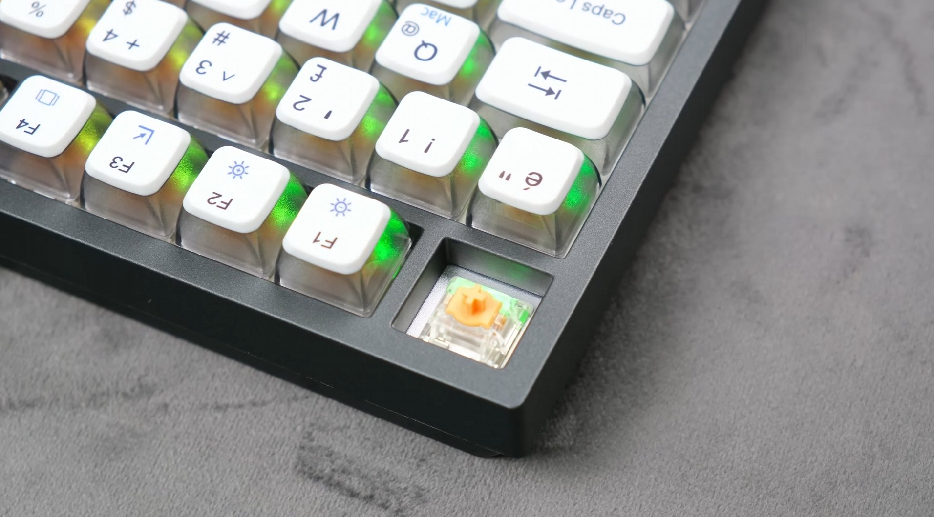

Tasarımın merkezinde Pudding tarzı dediğimiz keycap yapısı yer alıyor. Tuşların yan kısımlarının yarı saydam olması, RGB aydınlatmanın sadece harflerin arasından değil, tuşların gövdesinden de süzülmesini sağlıyor. Türkçe Dizilim, tasarımın en kullanıcı dostu yanlarından biri, tuşların tamamen Türkçe karakterlere göre dizilmiş olması. Fakat bir eleştirimiz var, klavyede küçük “Enter” tuşu kullanılmış, bu bazıları için bir avantajken genele baktığımızda büyük keycap daha çok seviliyor.
Klavye gövdesinde yüksek kaliteli sertleştirilmiş plastik malzeme tercih edilmiş. Her ne kadar kullanıcılar bu segmentte alüminyum bir kasa arıyor olsa da, Zenith Pro’nun sahip olduğu 5 katmanlı gasket yapısı ancak bu esneklikte bir kasa ile o meşhur “tok sesi” verebiliyor.

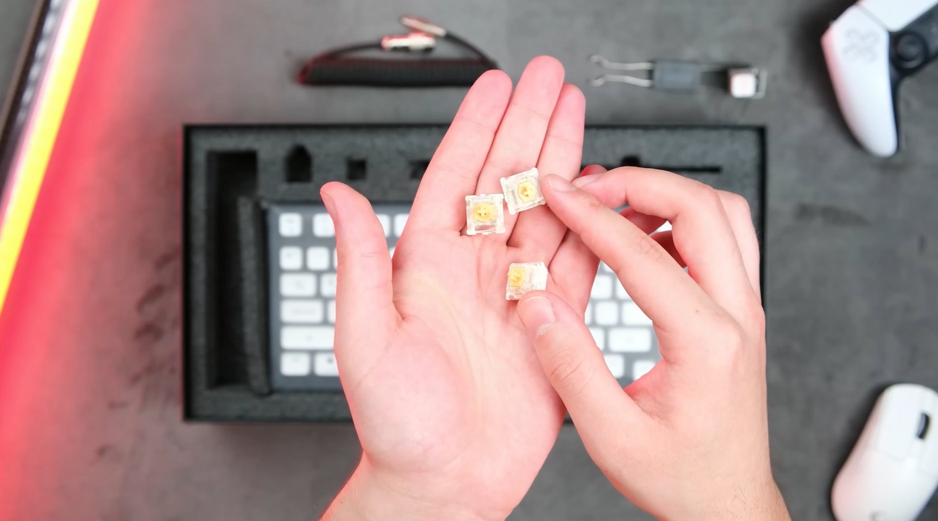

Standart mekanik klavyelerde metal bir temas noktası varken, Zenith Pro’da Hall Effect yani manyetik sensörler bulunuyor. Fiziksel bir temas olmadığı için aşınma çok daha az düzeydedir. Bu da klavyeye tam 150 milyon tıklama ömrü sağlıyor bu gerçekten çok yüksek bir değer. Ayrıca analog Switch’ler bir joystick gibi çalışır. Tuşun ne kadar derine indiğini milimetrik olarak algılar ve ayarlamanıza imkan tanır. Ayrıca bu tarz klavyelerde önemli olan bir detay ise switchlerin fabrikadan yağlanmış şekilde çıkıyor olması. Bu da basım hissiyatını pürüzsüzleştirir ve metalik yay sesini ortadan kaldırır. Zaten bu klavyenin yazım hissiyatı gerçekten çok iyi.

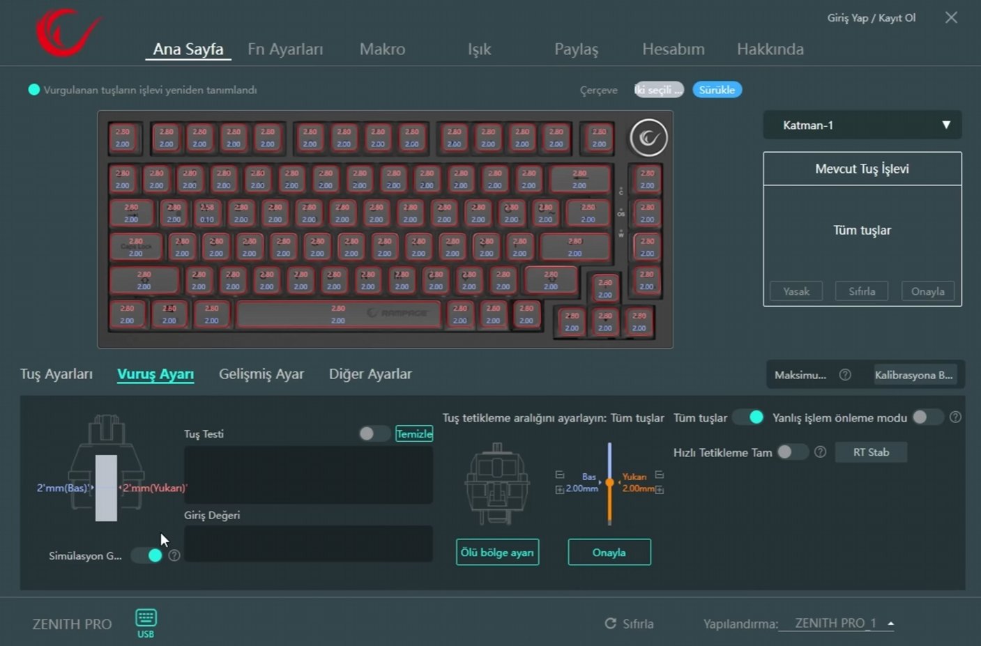

Yazılım desteğiyle sunulan bu özellikler, klavyeyi kullanım türüne göre özelleştirmenizi sağlar. Kişiselleştirilebilir aktivasyon noktası ile bir tuşun aktif olması için gereken basım mesafesini 0.1 mm ile 4.0 mm arasında seçebilirsiniz. FPS oyunlarında 0.1 mm gibi düşük değerler kullanılabilirken yazı yazarken bu değerler yükseltilebilir mesela.
Rapid Trigger Desteği: Tuşu serbest bıraktığınız anda aktivasyonun anında kesilmesini sağlar. Tuşun fiziksel olarak en yukarı çıkmasını beklemenize gerek kalmaz; bu da özellikle rekabetçi e-spor oyunlarında ufak avantajlar kazanmanızı sağlayabilir.

Bu klavye donanımsal açıdan gerçekten iddialı. Fakat bu donanımsal özellikler iyi bir yazılımla birleşmediği sürece açıkçası işlevsiz kalabiliyor. Bu yazılımla birlikte per-key RGB ayarı, tuşların aktivasyon noktası, makro atamaları gibi önemli işleri rahatlıkla halledebiliyorsunuz. Tabii ki büyük üreticiler kadar iddialı bir yazılım değil ama çoğu kullanıcının işini fazlasıyla görecektir.
