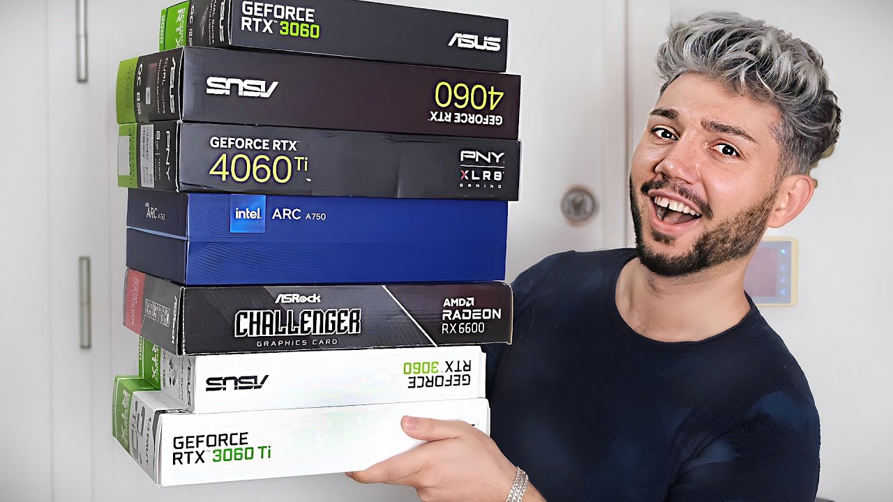

Bu popüler ekran kartlarının yanı sıra biraz daha üst segmentte kalan ama yine popüler olan GeForce RTX 4060 Ti 8GB, GeForce RTX 3060 Ti gibi modellere de yer verdik. Testlerimizde toplamda 7 adet ekran kartı bulunuyor ve 13 farklı oyunla birlikte bu devasa testi gerçekleştiriyoruz. Yaptığımız grafiklerle her bir oyundaki performanslarını net bir şekilde görüp, kıyaslayabileceksiniz.
Testteki Ekran Kartları
Testte toplamda 7 adet farklı modellerde ekran kartları var. Bunlar giriş-orta seviye diyebileceğiz modeller aslında. Bunlar daha çok hazır sistemlerde karşımıza çıktığı için bu modelleri özel olarak seçtik. Farklı bütçe seviyeleri için bu ekran kartları sıkça kullanılıyor. Bu ekran kartları ilk çıktıklarında zaten incelemeleri yapılıyor. Fakat üzerinden vakit geçtikçe yeni sürücü güncellemeleri geldiği için performansları değişebiliyor. Bu testte de bu farkı görmek istedik aslında.
Bu ekran kartlarının ciddi bir kısmının tek başına satış fiyatı maalesef bir hayli yüksek. Tek tek almak yerine hazır sistemlerle birlikte alındığı zaman çok daha mantıklı bir hal alıyorlar.
