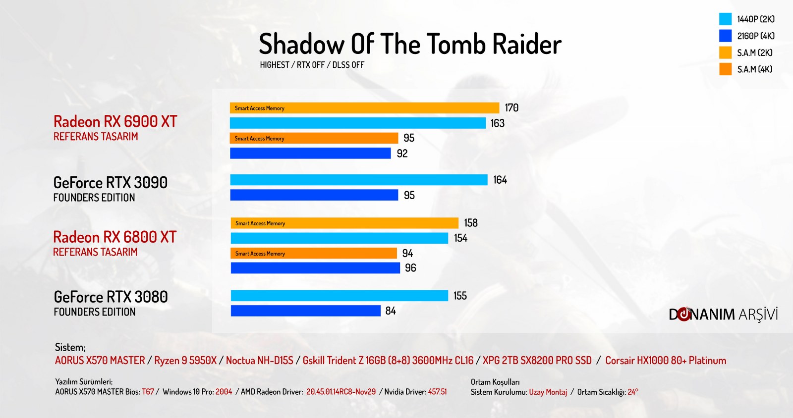

Shadow of the Tomb Raider oyununda ışın izleme kapalı bir şekilde yaptığımız testlerde 2K çözünürlükteyken RX 6900 XT ekran kartının 163 FPS aldığını görüyoruz. RTX 3090 ekran kartı ise bu testten 164 FPS alıyor, yani aynı FPS değerlerini vermeyi başarmışlar. Fakat ışın izleme açıldığı zaman Nvidia tarafının büyük bir üstünlüğü söz konusu!
