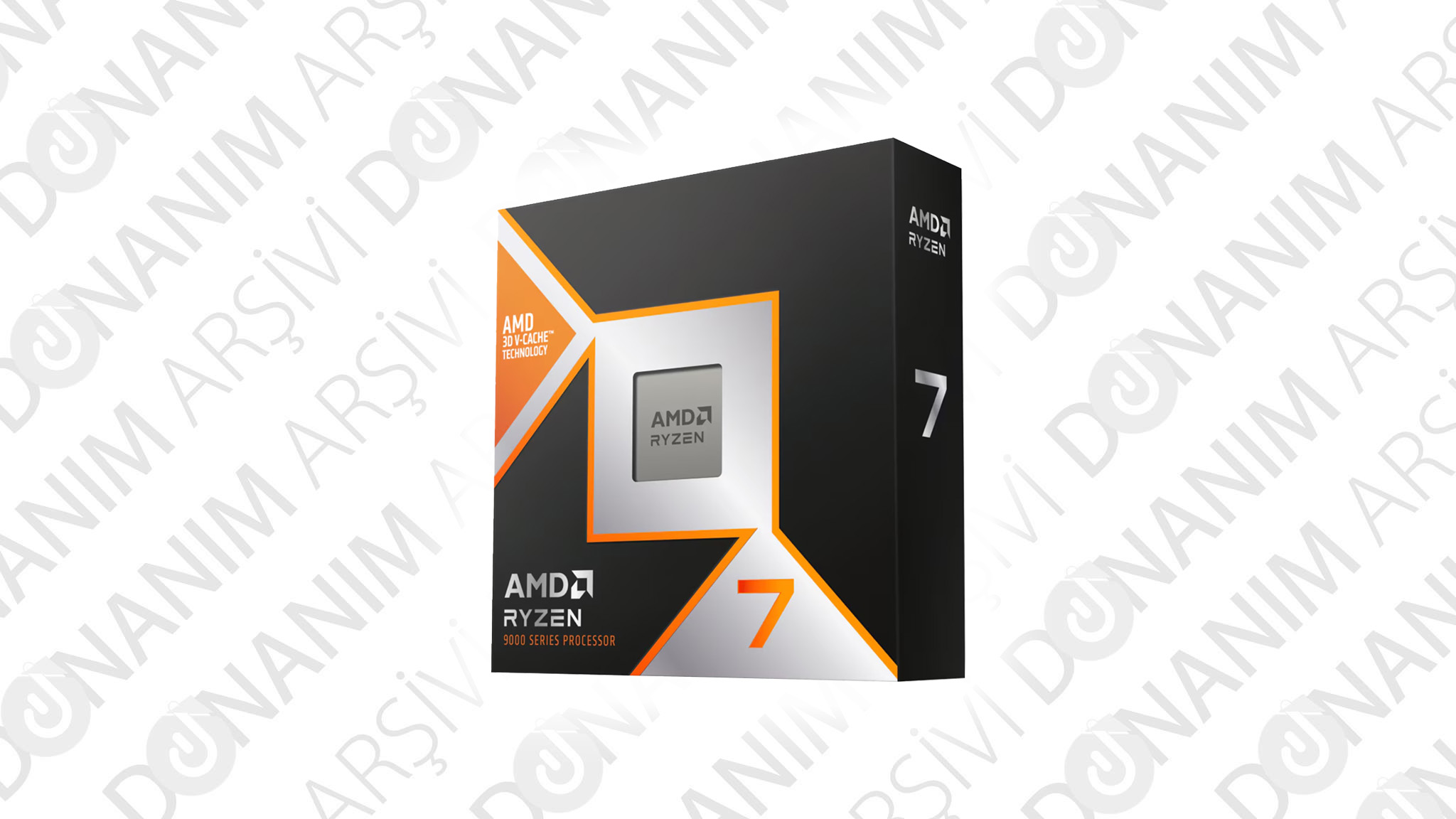

AMD Ryzen 7 9800X3D İncelemesi
AMD, 3D V-Cache teknolojisiyle birlikte oyun tarafında liderliği eline aldı. Açıkçası bu durum uzunca bir süredir devam ediyor. Intel buna bazı cevaplar vermeye çalışsa bile bu V-Cache teknolojisini henüz geçebilmiş değil. AMD zaten bu konuda liderliğini sürdürürken boş durmayıp AMD Ryzen 7 9800X3D model işlemcisini tanıttı. Bugünkü Ryzen 7 9800X3D incelememizde ise bu yeni işlemcinin merak edilen detaylarına değiniyor olacağız.
Ryzen 7 9800X3D modeli ilk 2. nesil 3D V-Cache teknolojisini kullanan model, haliyle bu modelin önemi bir hayli büyük. Yeni nesil bu teknolojinin sunduğu büyük avantajlar var. Gelin Ryzen 7 9800X3D incelemesine geçelim!
