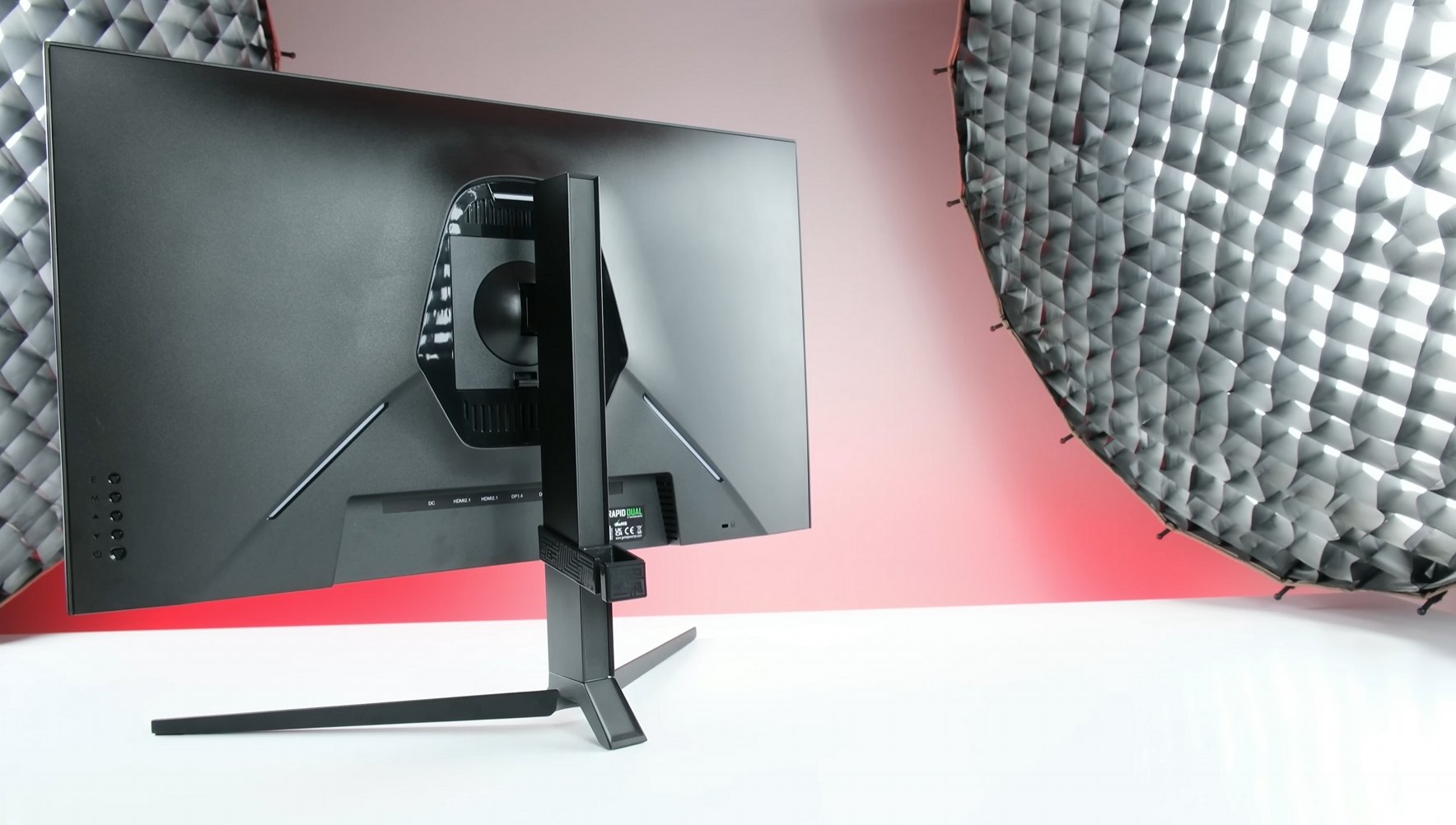

Rapid Dual’in arka tarafında da mat plastik malzemenin devam ettiğini görüyoruz, fakat orta çerçevenin etrafında ufak bir parlak alana yer verildiğini görüyoruz. Sağda-solda ve üstte ise RGB şeritler bulunuyor. Monitörde olmazsa olmaz bir özellik değil fakat ambiyans açısından hoş olabiliyor. Sol altta ise menü tuşlarını görüyoruz, açıkçası joyistikli tasarımı çok daha kullanışlı buluyoruz.

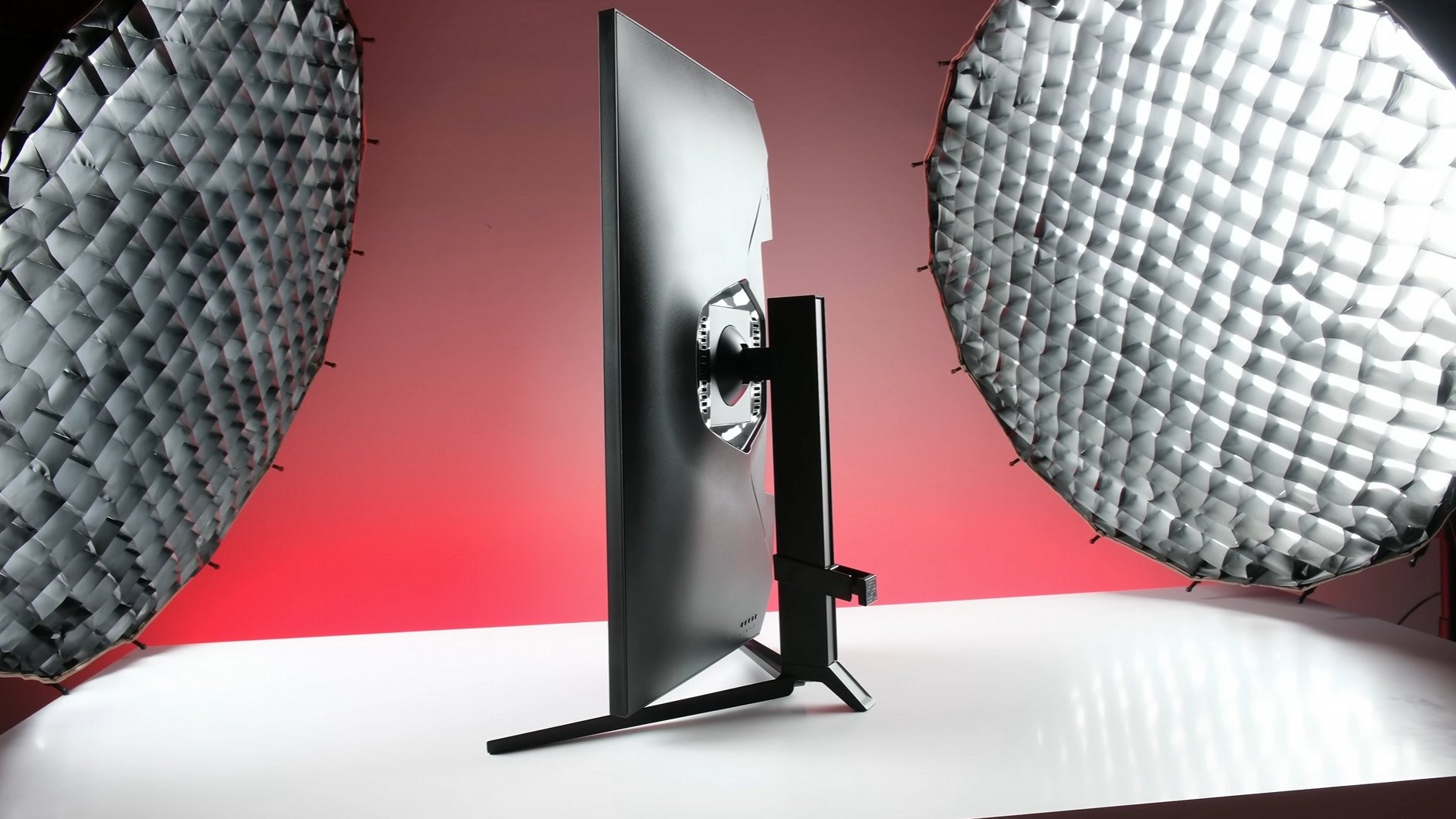

Monitörün boyut kısmı ise keskin hatlara sahip, bu keskinliğe rağmen şık bir tasarıma sahip. Genel kalite hissiyatı hiç fena değil. Altta ise kablo toplamak için bir kanala yer vermişler bu da kablo kirliliğinin önüne geçmek için önemli bir detay. V şeklindeki bu ayak tasarımı masada kaplanan yer açısından daha verimli oluyor ayrıca. Ek olarak daha zarif göründüğünü söyleyebiliriz.
Monitörün boynu şık olmasının yanı sıra aranan ergonomiye de sahip. Eğme, yükseklik, sağa sola dönme ve pivot desteği sunan işlevsel bir tasarım bu. Günümüzde aranan bir özellik olduğu için es geçmemeleri güzel bir tercih olmuş.

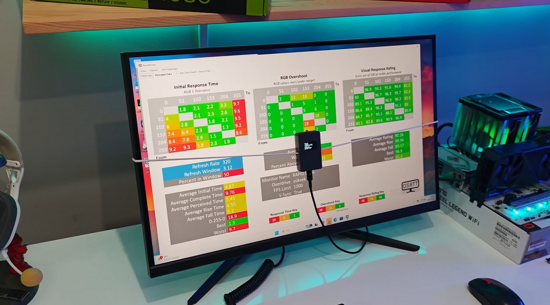

İkinci tepki süresi testinde ise 1080P 320Hz modu vardı. Yine en yüksek overdrive modundaydık ve bu sefer tepki sürelerinin genel anlamda çok daha düşük olduğunu görüyoruz. İlk tepki süresi ve devam eden tepki süresi arasındaki fark uçmadığı için inverse ghosting sorunu bu modda yok denecek kadar az. Bu mod espor oyunlarının hakkını fazlasıyla verecektir.
