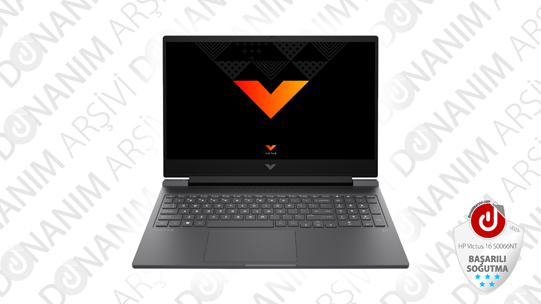

Öncelikle cihazın genel tasarım hatlarıyla başlayalım. HP’nin Victus serisi üst seviye bir seri değil. Fiyat/performans odaklı serisi olduğu için beklentileri çok yüksek tutmamakta fayda var. Cihazın ekran çerçeveleri oldukça ince diyebiliriz, alt tarafın çerçeveleri ise alışıldığı üzere daha kalın bir yapıda. Daha ince çerçeveler tabii ki gördük fakat onlar açıkçası daha üst seviyeye hitap eden cihazlardı. Çerçevenin hemen ortasında ise basitçe bir “Victus” logosu görüyoruz.
Cihazın üst çerçevesi bir hayli ince. Ortada ise bizi şaşırtan 1080P bir webcam bulunuyor. Açıkçası çok daha pahalı cihazlarda 720P görüyorken bu cihazda 1080P web kameraya yer verilmesi gerçekten çok iyi.
Cihazın klavyesi genel anlamda başarılı. Tuşlar görebileceğiniz üzere keskin hatlara sahipler. 16.1 inç boyutunda bir cihaz olduğu için tuşlar arasındaki boşluklar fena değil. Zaten numerik tuşların da bulunuyor olması aranan özelliklerden biri. Bu klavye tek bölgeli bir RGB aydınlatmayla geliyor, bunu da Omen Gaming HUB üzerinden değiştirmeniz mümkün. Touchpad tarafı ise yeterli bir genişlikte, görevini başarıyla yerine getiriyor.
Cihazın klavye yatağı dahil bütün kasası plastik bir yapıda. Victus serisinde alışkın olduğumuz bir şey bu. Komple plastik kasa ilk görünüşte pek çekici gelmiyor açıkçası. Fakat kasanın genel kalitesi kesinlikle kötü değil. Sağından solundan sesler gelmiyor, eklem yerleri de bir hayli dayanıklı görünüyor. En azından bazı kısımları metal görmek isterdik tabii ki.
Cihazın kalınlığı aslında hiç fena değil. İnce diyebileceğimiz bir cihaz olmuş bu taşınabilirlik açısından güzel.
Cihazın sol tarafına baktığımızda sırasıyla; Gigabit ethernet, 1 adet USB 3.0 yuvası, havalandırma ızgaraları ve 3.5mm kombo jak girişi var.
Cihazın sağ tarafı sola göre biraz daha dolu olmuş. Burada da sırasıyla; DC güç girişi, HDMI 2.1 yuvası, 2 adet USB 3.0 yuvası ve USB Type-C yuvası bulunuyor. Bu USB Type-C yuvası hem hızlı şarj destekliyor hem de Displayport 1.4a görüntü çıkışı görevi de görebiliyor. Haricen bir Displayport koymamaları bir eksi fakat bir şekilde telafi etmeye çalışmışlar.
