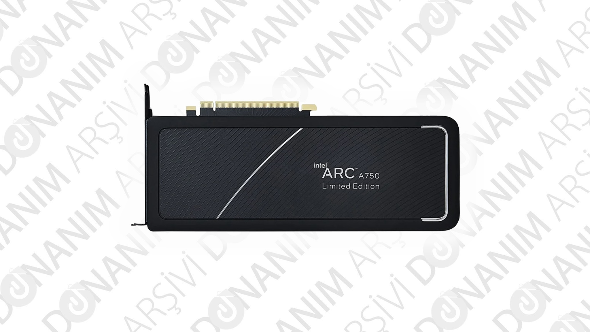

Intel ARC A750 ekran kartının referans tasarım diyebileceğimiz modeli var elimizde. Bu ekran kartı tasarım olarak gerçekten çok sade görünüyor. Ön yüzü simsiyah bir model herhangi bir çizgi, farklı renk gibi detaylar yok. 2 adet orta boyutlarda fanlar bulunuyor ve bu fanların yaprakları özel kıvrımlara sahip. Bu söylediklerimiz haricinde ön tarafta ekstra bir tasarım detayı bulunmuyor. Sade severler için birebir fakat gösterip severleri üzecektir.
Ekran kartını kasaya taktığınızda size bakan tarafı ise aslında sade ve şık olmuş. Beyaz aydınlatmaya sahip bir Intel ARC yazısına yer verilmiş. Hemen alttaki metalik parlak kısım ise tasarıma güzel bir hava katmış. Ayrıca bu ekran kartında 1 adet 8 pin ve 1 adet 6 pin güç girişi bulunuyor. Açıkçası segmentini düşünecek olursak güç tüketimi tarafında çok verimli bir model dersek yalan olacaktır. Benzer performansı çok daha az güç tüketimiyle veren kartlar var.
Cihazın arka tarafının tasarımı ise günümüz ekran kartlarına biraz biraz daha farklı. Daha yekpare bir görüntü sunuyor. Ayrıca bu arka plakanın plastik olduğunu belirtmeden geçmeyelim. Yani soğutma tarafında bir katkısı bulunmuyor. Bu paralel çizgili detaylar ise tasarıma güzel bir hava katmayı başarmış. Ekran kartının bu yüzünde de herhangi bir aydınlatma bulunmuyor. Fiyatını düşünecek olursak kabul edilebilir bir şey tabii.
