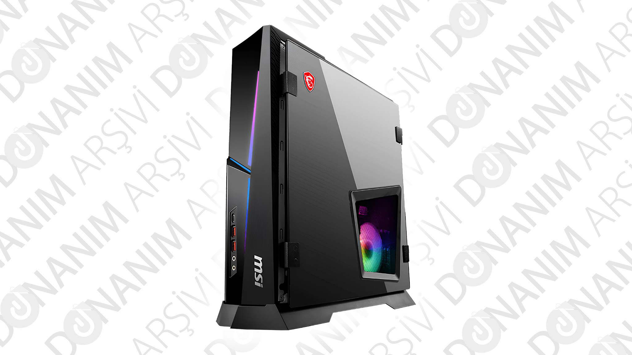

MSI MPG Trident AS Oyuncu Bilgisayarı
MSI MPG Trinent AS modelinin tasarımı aslında PlayStation 5 ile benzer bir yapıda. Bu özel tasarım kasaların en büyük avantajı ufak boyutlara göre güçlü donanımları sığdırmak oluyor aslında. MSI da bunu başarıyor. İnce yapıda olan bu kasada Core i7-13700F ve GeForce RTX 4060 Ti 16GB gibi donanımlar bulunuyor. Özellikle yer sıkıntısı çekenler için iddialı alternatiflerden biri.
Kasanın ön tarafının bir kısmı parlak yapıdayken diğer tarafı ise mat bir yapıda. Hemen bu birleşim yerlerine ise MSI RGB aydınlatma koymayı ihmal etmemiş. Bu aydınlatmada da MSI Mystic Light desteği bulunuyor. Yani diğer donanımlarla/ekipmanlarla uyumlu şekilde çalışabiliyor.
Kasanın yan kapağında 2 farklı alternatifiniz var aslında. Dilerseniz kutuda bulunan metal kapak ya da temperli cam olarak seçenekleriniz bulunuyor, bunları kolaylıkla değiştirmeniz mümkün. Her iki kapakta da işlemci soğutucusunun hava alacağı yeri ihmal etmemişler. Ayrıca bu kapaklar aslında pencereli bir yapıda, yani açmak için komple sökmenize gerek yok kapak rahatlıkla açılıp kapanıyor.
Kasanın ön tarafındaki giriş çıkış birimlerine baktığımızda; USB 3.2 Gen 1 Type-C yuvası, 1 adet USB 3.2 Gen1 Type-A yuvası ve USB 2.0 yuvası olduğunu görmekteyiz. Bunların hemen altında ise 2 adet altın kaplama 3.5MM kulaklık ve mikrofon jak girişlerini görüyoruz.
Kasanın sol tarafına geldiğimizde ise burada da 2 adet havalandırma açıklığı olduğunu görüyoruz. En üstteki açıklık ekran kartının hava alması için gereken açıklık. Bizdeki sistemde Ventus X2 modeli takılı, aslında buraya daha uzun ekran kartları da takıp yükseltme yapabiliyorsunuz. Buraya 3 fanlı Ventus ekran kartlarının da sığdığını görüyoruz.
