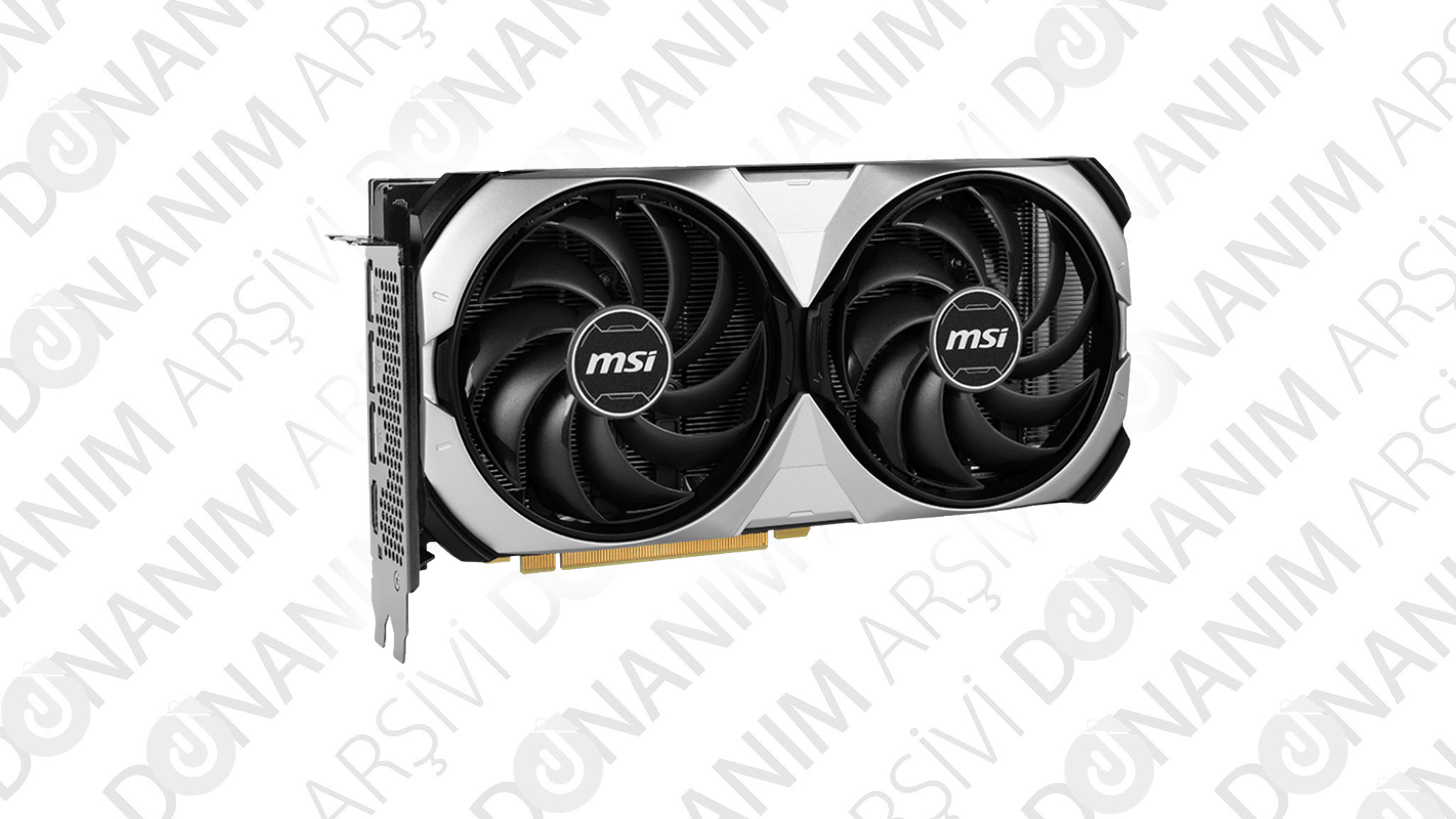

Nvidia GeForce RTX 4070 Ti Super Ekran Kartı
Nvidia GeForce RTX 4070 Ti Super biraz ilginç bir model oldu açıkçası. Hem Ti hem de Super eklerinin bir ara kullanılması çoğu kullanıcı tarafından eleştirilen bir durum oldu. Düz 4070 Ti modeliyle aslında aralarında çok uçuk bir fark yok. Buradaki asıl amacın biraz daha VRAM kapasitesi artırmak olduğunu düşünebilirsiniz. RTX 4070 Ti çok güçlü bir ekran kartı ve 12 GB VRAM çok ideal sayılmazdı. RTX 4070 Ti Super modelinde bunu 16 GB yaparak işlerini garantiye almışlar.
RTX 4070 Ti modeli ile aralarındaki farklara görecek olursak tabii ki en belirgin fark CUDA çekirdekleri tarafında. O modelde 7680 CUDA çekirdeği varken 4070 Ti Super modelinde ise 8448 CUDA çekirdeği bulunuyor. Aslında bu da ışın izleme çekirdekleri, yapay zeka çekirdekleri gibi şeylerde de ufak bir artış demek oluyor. Diğer ve en önemli fark ise 12 GB VRAM kapasitesinden 16 GB VRAM kapasitesine çıkmış olması.
Bu ekran kartının aslında RTX 4070 Ti modelinin yerine geçmesi bekleniyor. Yani ilerleyen zamanlarda RTX 4070 Ti üretiminin sonlandırılıp RTX 4070 Ti Super modeline geçiş sağlanacak. Zaten önerilen satış fiyatı iki ekran kartında da 799 dolar olarak belirlenmiş. Tabii bu özel tasarımlı modellerde daha yukarılara çıkabiliyor.
