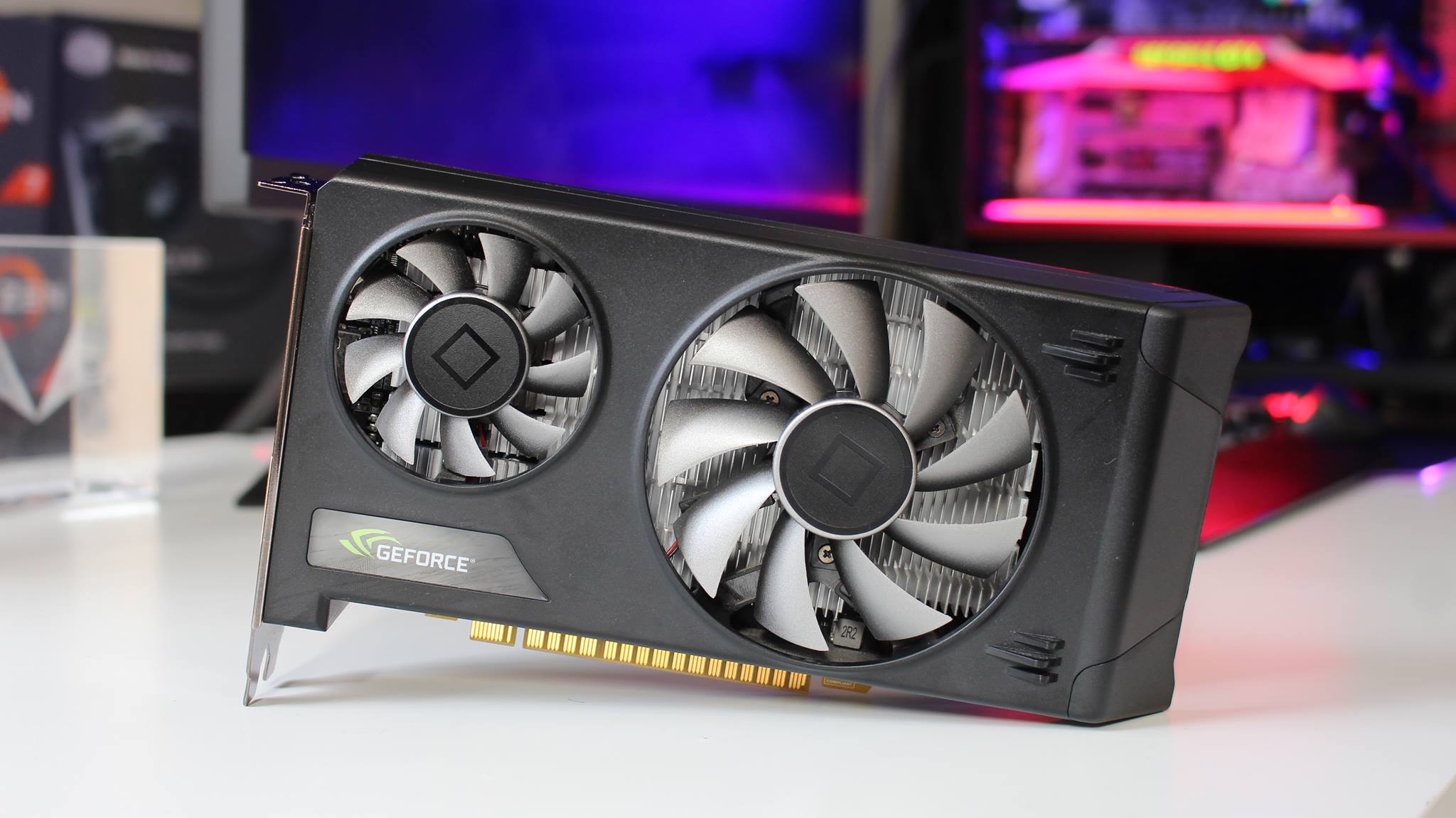

Tasarım konusunda karta dışarıdan baktığımızda 2 adet fanı bulunuyor lakin alışkın olmadığımız bir tasarım ile geldiği için olsa gerek ki bir gülme tutuyor insanı. Fanların boyutu 6cm ve 8cm olmak üzere yapılmış. Alt kısıma GeForce yazısını ekleyerek tasarım konusunda bir şeyler yapmaya çalışmış lakin pek becerdiklerini söylemek mümkün değil.

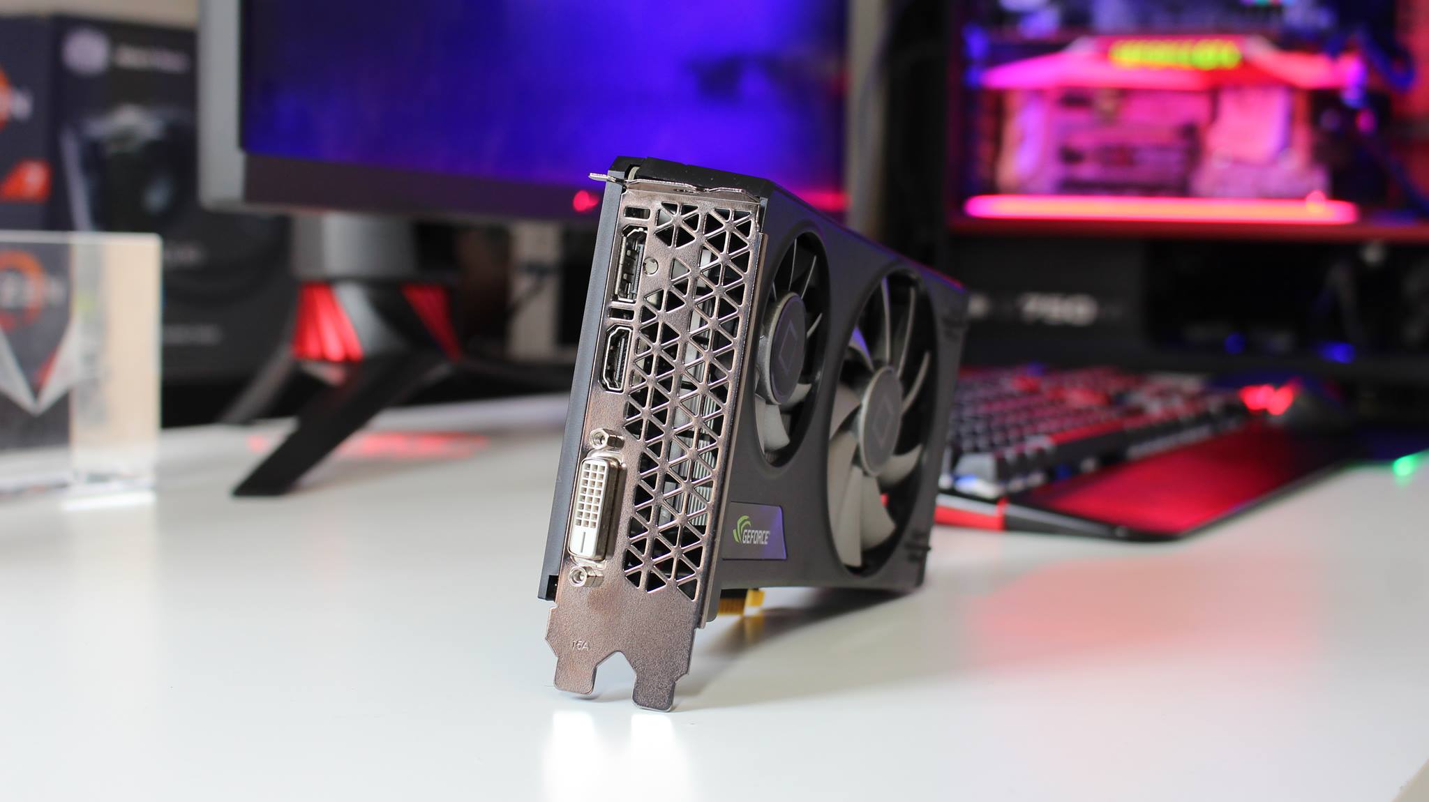

Karta yandan baktığımızda fanların düz değil eğimli olarak yerleştirildiğini görüyoruz. Bunun asıl sebebi havayı karttan doğrudan uzaklaştırmak. Zaten Onda kartın sağ tarafında eğimli bir çıkıntı vermiş. Gerçekten de buradan hava iyi bir şekilde tahliye ediliyor.

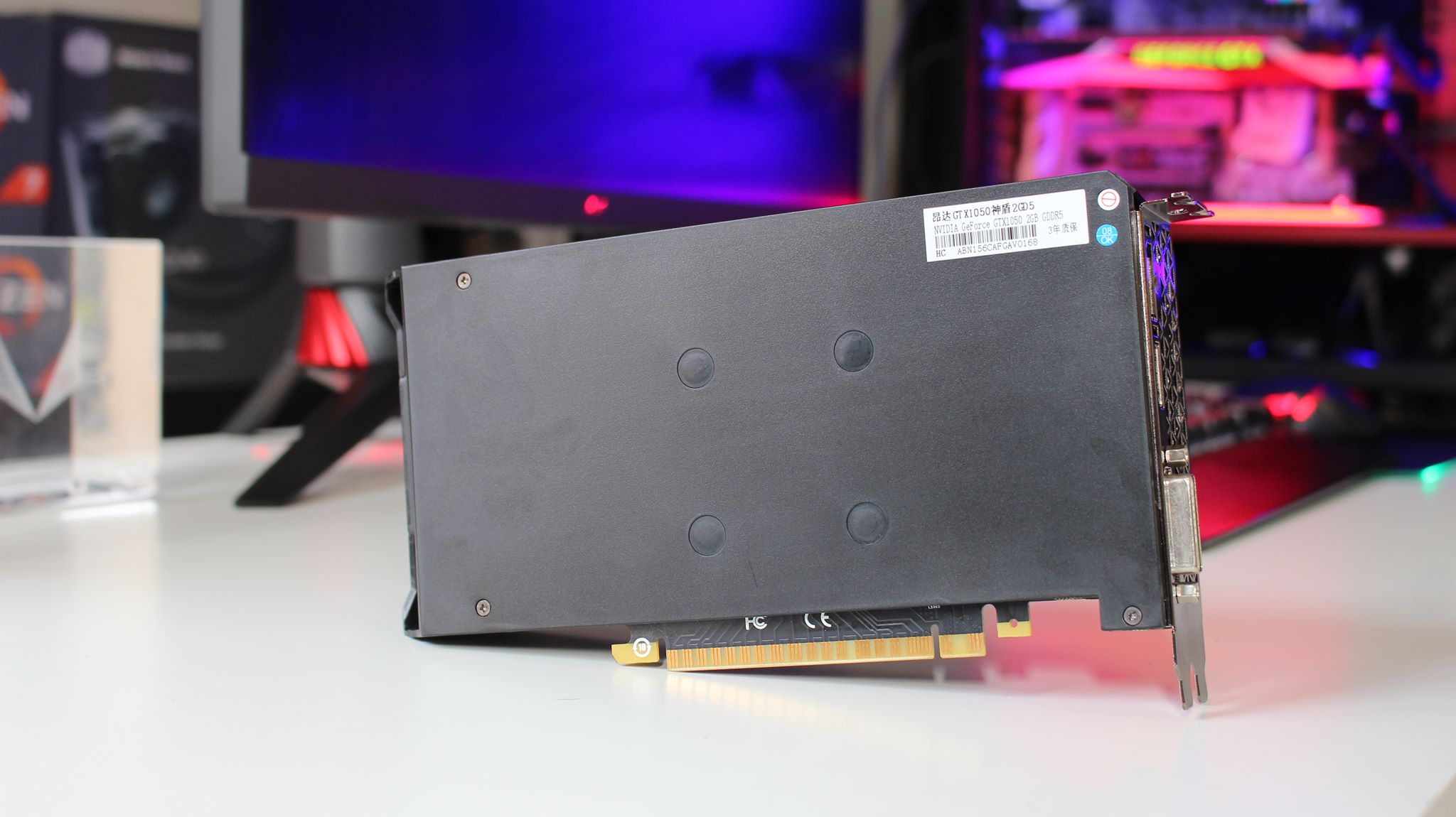

Kartın üzerinde bulunan kaplama fanlar da dahil olmak üzere tamamen plastik. Kullanılan plastik üzerinde çok çalışılmamış yani sertleştirilmiş bir plastik demek pek mümkün değil. Bu arada arka koruyucu yapının da plastik olduğunu belirtelim. Kartın üzerinde her hangi bir RGB led bulunmuyor, olmasını beklemek biraz hata olurdu.

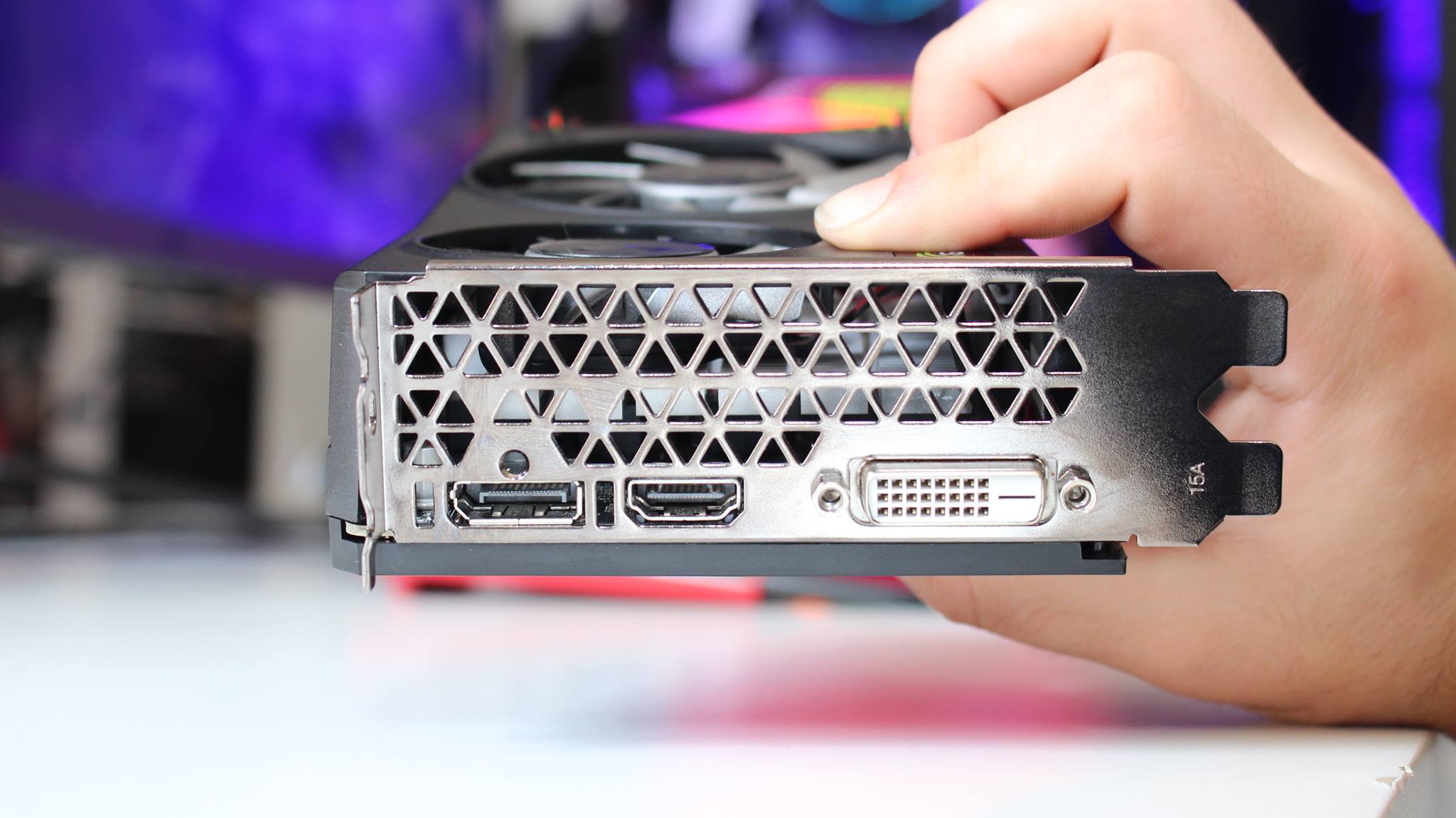

Kartın arkasında 3 farklı görüntü yuvası bulunuyor. 1X Display Port + 1X HDMI + 1X DVI-D (Dual Link). 2 slot kaplayan kartın 1-1.5 slotu hava tahliyesi için ayrılmış.

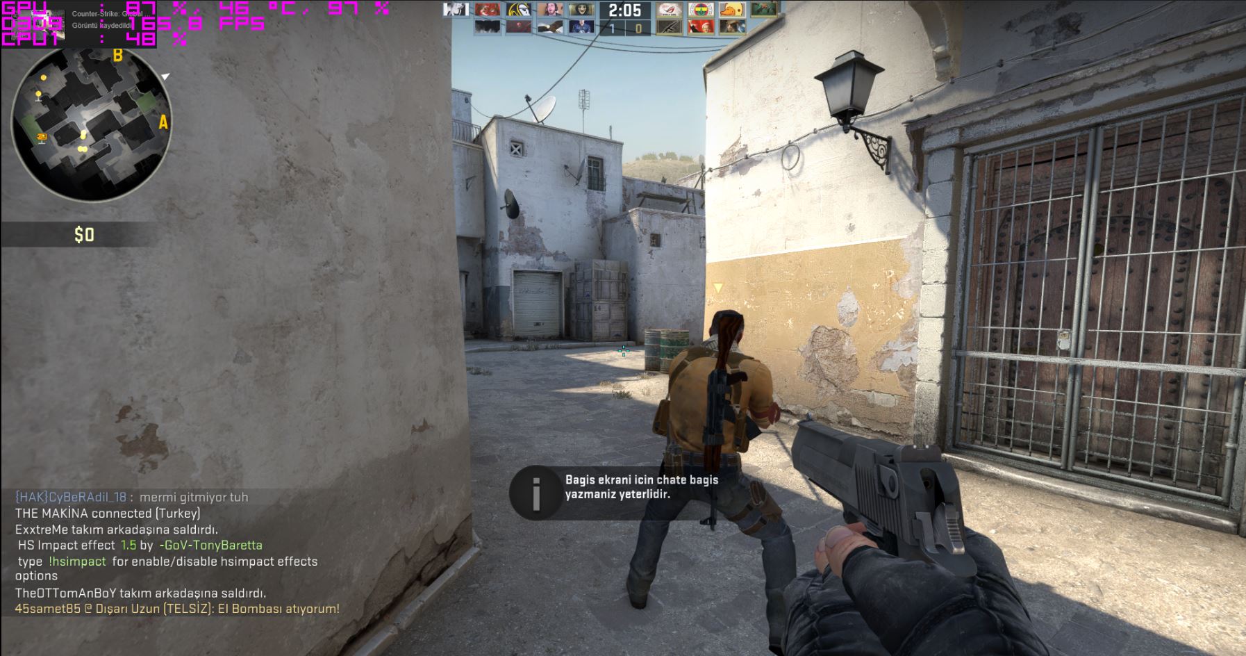

Onda GTX 1050, Cs:Go da Ultra grafik ayarlarında maksimum 200FPS, minimum 100FPS ve ortalama 145FPS aldı. Bu değerleri alırken ekran kartımız 56°C sıcaklık değerini kolay kolay geçmedi.
