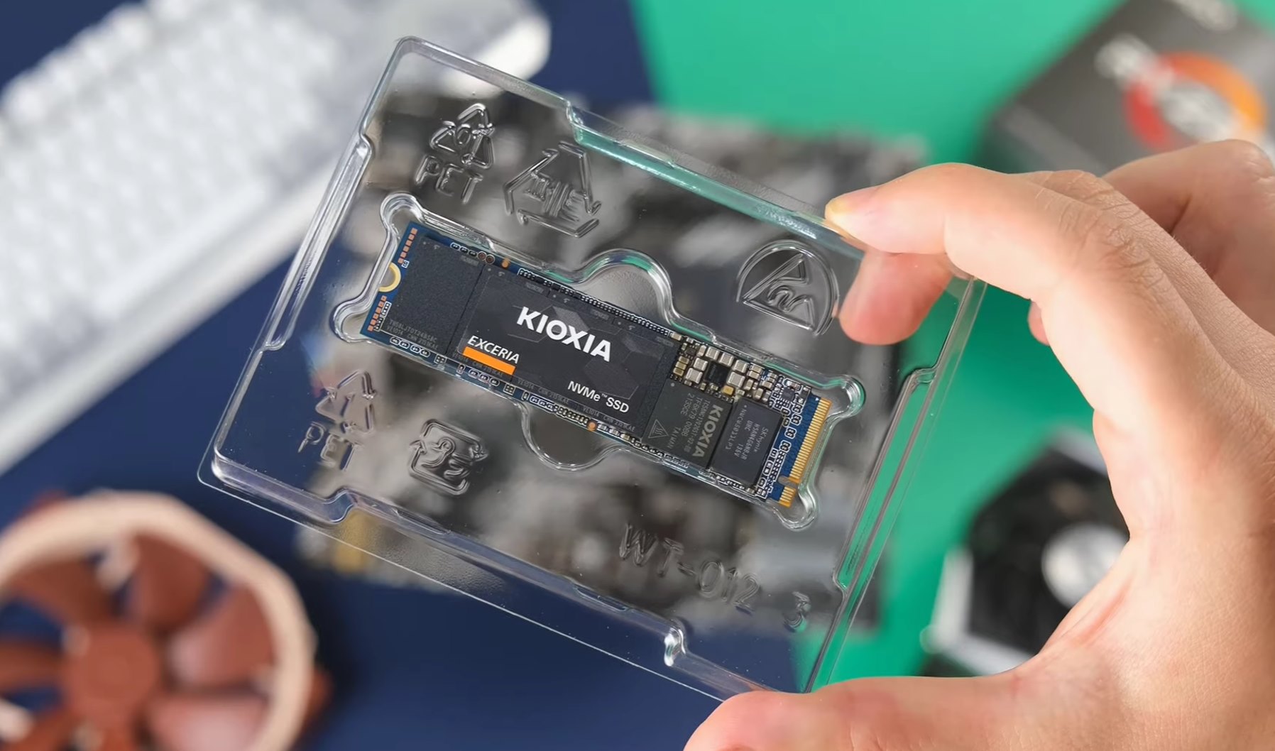

Günümüzde maalesef çok yanlış bir algı var. M.2 SSD yazısı görüldüğü zaman bu SSD’nin normal bir Sata 3.0 2.5 inç SSD’den çok daha hızlı olduğu varsayılıyor. Bu algı aslında oldukça yanlış, çünkü alacağınız M.2 SSD eğer SATA arayüzüyle çalışıyorsa muhtemelen çok yakın hızlar verecektir, yani sınırı yine 550 MB/SN civarlarında kalır.
Daha yüksek hızda SSD’ler almak istiyorsanız M.2 PCI Express NVMe modellere yönelmeniz gerekiyor. Eğer üst seviye bir model alacaksanız saniyede 7 GB seviyelerine varan okuma ve yazma hızları sunan çok yüksek performanslı SSD’ler bulunuyor. Bu yüzden M.2 SSD almadan önce mutlaka bağlantı arayüzüne dikkat edin!
