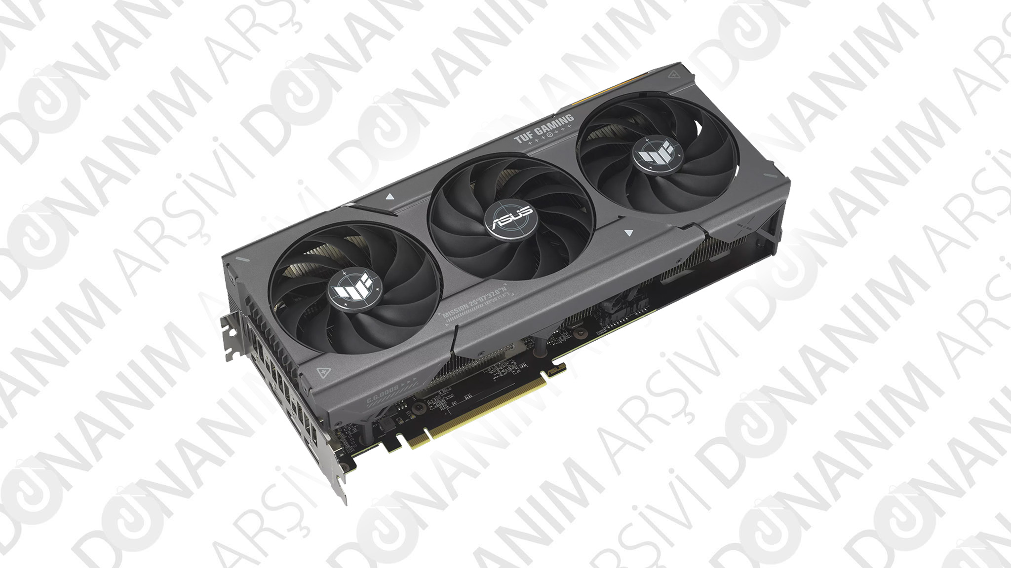

AMD Radeon RX 7600 XT 16GB Ekran Kartı
AMD Radeon RX 7600 XT 16GB modeli aslında büyük yeniliklerin olduğu bir ekran kartı değil. Bir süredir piyasada aktif olarak satılan Radeon RX 7600 model ekran kartının biraz güncellenmiş hali diyebiliriz. 8GB VRAM kapasitesinden 16GB VRAM kapasitesine geçiş gerçekten güzel. Fakat bu devasa artışla birlikte insanlar kayda değer bir performans artışı da görmek isteyecektir. İşte burada kullanıcılar biraz üzülebilir çünkü bu iki ekran kartı arasındaki en büyük fark VRAM tarafında. Bunun haricinde kayda değer farklar bulunmuyor.
Asus TUF Radeon RX 7600 XT 16GB Teknik Detaylar
İki ekran kartını yan yana kıyasladığımızda aralarındaki en büyük farkın 2 katına çıkan bellek kapasitesi olduğunu görüyoruz. Aslında ekran kartı 7600 XT modelinden ziyade RX 7600 16GB gibi bir model bile olabilirmiş. VRAM kapasitesi haricindeki fark ise frekans tarafında. Burada da büyük bir sıçrayış olmadığı için zaten bu iki ekran kartı arasında büyük farklar olmayacağını tahmin edebiliyoruz.
En azından bellek hızı tarafında bir artış ya da shader sayısında bir artışla kayda değer bir performans farkı açılabilirdi. Ekran kartı şu anki haliyle daha çok yüksek VRAM kullanan oyunlarda kullanıma uygun şekilde görünüyor. Çünkü VRAM kullanımının giriş seviyesi ekran kartlarında bile ciddi anlamda yüksek olduğu oyunların sayısı hiç az değil. Bunun en bariz örneğin COD Warzone diyebiliriz, ciddi anlamda yüksek VRAM kullanımına sahip.
