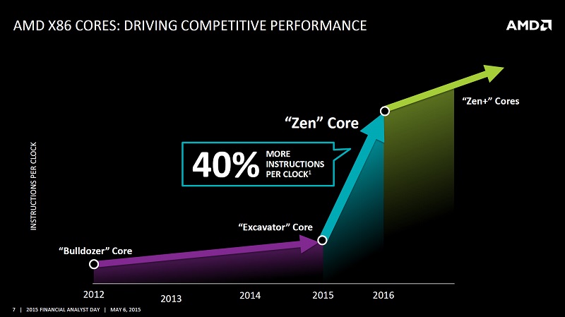

Bugünkü yazımızın konusu Amd’nin yepyeni işlemci mimarisi olan Zen mimarisi oluyor, AMD yıllardır sürdürdüğü suskunluğunu bu mimari ile bozmuş bulunuyor, DDR4 desteği, yerleşik olarak USB 3.1 Gen 2 gibi özelliklerinde beraberinde geldiği bu mimari ayrıca eski nesil işlemcilerine oranla saat başına komut performansında ortalama %50 değerinde bir artış yakalayarak piyasaya sağlam bir giriş yapıyor, gelin bu mimariye yakından bakalım artı ve eksilerine bir göz gezdirelim.

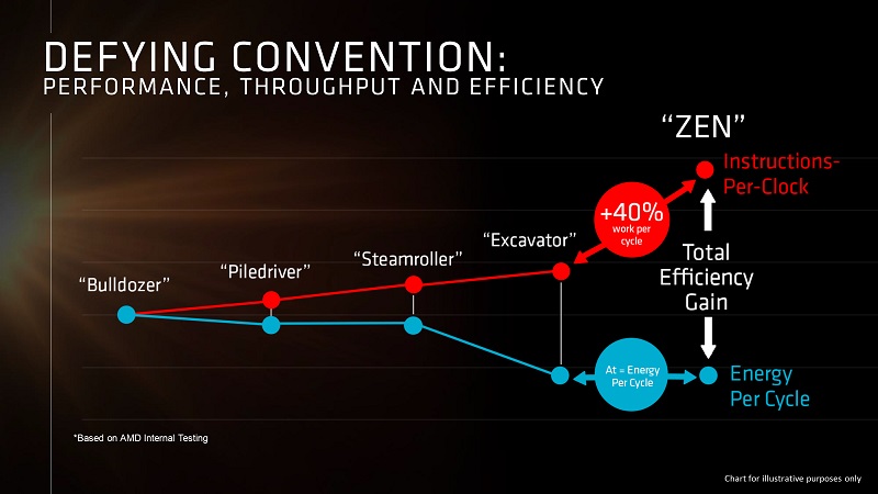

AMD’nin bu mimaride üzerinde durduğu ve geliştirdiği ana konu ise tek çekirdek performansı oluyor, firmanın önceki nesil işlemcileri tek çekirdek performansında rakibinin bir miktar gerisinde kalıyordu ama firma yeni mimarisinda bu konunun özellikle üzerinde durarak oldukça büyük bir gelişmeye imza atıyor, ortalama %50 değerinde bir artış kateden firma artık tekli çekirdek konusunda da oldukça rekabetçi sonuçlara imza atabiliyor.
Gelelim diğer bir önemli konu olan güç tüketimine Zen mimarisi bu konuda geçmiş işlemcilerine oranla oldukça başarılı işlere imza atıyor, R7 1800X gibi performanslı bir işlemci bile 95 Watt TDP değerine sahip ve bu oldukça uygun bir değer ayrıca işlemcinin rakibi olan i7-6900K’nın TDP değerinin 140 Watt olduğunuda belirtelim, bu uygun değerler verimlilik konusunda katedilen mesafenin oldukça başarılı olduğunu bir kez daha açıklıyor.

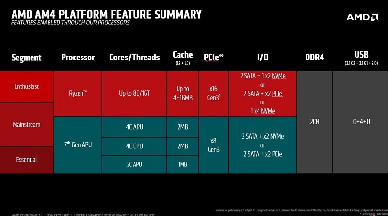

Yeni teknolojilere ilk olarak bellek desteğiyle başlayalım, AMD uzun bir süreden sonra DDR4 desteğine kavuşuyor ve mimarinin getirdiği başarılara göre bu değerlerde oldukça yüksek oluyor, Zen mimarisi bizlere çift kanal 2667 MHZ DDR4 bellek desteği sunuyor.

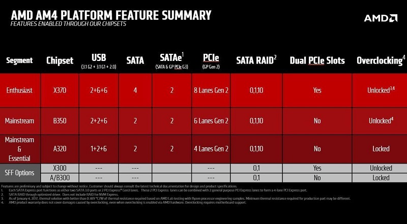

Chipset bazında yeniliklere değinecek olursak, X370, B350 ve A320 gibi orta-üst seviye chipsetler kendi içerisinde USB 3.1 Gen 2 desteği ile geliyor ayrıca belirtelim bu desteği intel hala harici yongalar kullanarak destekliyor, ayrıca buna ek olarak Sata 6 Gbps, Pcı Express x16 3.0, NVME ve Sata Express gibi yeni teknolojilere de yer veriliyor.
Gelelim chipsetlerin overclock ve çoklu ekran kartı desteklerine AMD’nin X370 platformu hem overclock hemde çoklu ekran kartı kurulumuna izin veriyor ve bunu 2 slot Pcı Express 3.0 X8 hızında sunuyor, ayrıca belirtmeden geçmeyelim Zen mimarisindeki bütün işlemcilerin çarpan kilitleri açık bir biçimde geliyor yani kolaylıkla overclock yapabilirsiniz.
Overclock desteği sunan chipsetlere göz gezdirdiğimizde ise en üst seviye olan X370, bir alt seviye olan B350 ve Small Form Factor, yani küçük boyuttaki bilgisayarlarda kullanabileceğiniz mini ITX benzeri anakartlardan ise X300 chipseti buna destek sunuyor.

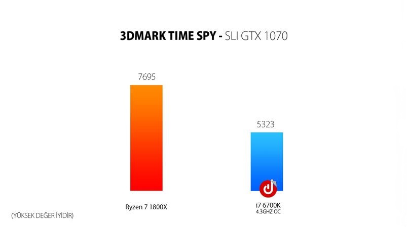

Sentetik testlerden biri olan ve oldukça popüler bir uygulama test olan 3DMARK’ın Tıme Spy testinde Slı GTX 1070’le yaptığımız testte stock hızlarda çalışan R7 1800X işlemcimiz 7695 skora imza atarak oldukça yüksek bir değere imza atıyor, diğer tarafa baktığımızda ise i7-6700K 4.3 GHZ hızında 5323 puan alarak 1800X’in oldukça gerisinde kalıyor.

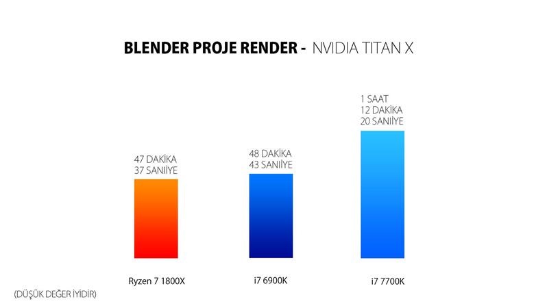

Diğer bir testimize geldiğimizde ise Blender proje renderlama testinde işlemcimiz çoklu çekirdek performansını burada göstererek 47 dakika 37 saniye alıyor ve 48 dakika 43 saniye alan 5000 TL bandındaki rakibi i7-6900’ün bir tık önüne geçiyor, diğer bir test işlemcimiz olan i7-7700K ise oldukça geride kalarak 1 saat 12 dakika 20 saniye gibi bir değere imza atıyor.

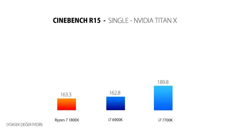

Diğer bir render testi olan Cınebench R15’e geldiğimizde ise R7 1800X tek çekirdek performansında 163.3 gibi bir skor alarak 162.8 değeri alan rakibi i7-6900K’ya göre bir tık daha iyi bir performans sergiliyor, ama Intelin daha çok oyun amaçlı ürettiği işlemcisi olan i7-7700K bu testte 189.8 gibi bir değer alarak iki işlemcimize de fark atıyor.

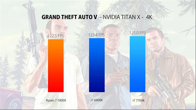

Oyun testlerine ilk olarak Grand Theft Auto 5 ile başlıyoruz, 1800X burda 122.5 FPS alıyor, i7-6900K ise 123.4 FPS ve i7-7700K ise 125 FPS gibi bir değer alıyor, burada tek çekirdek performansının bir tık daha geri olması fps değerimizin bir miktar düşmesine neden oluyor.

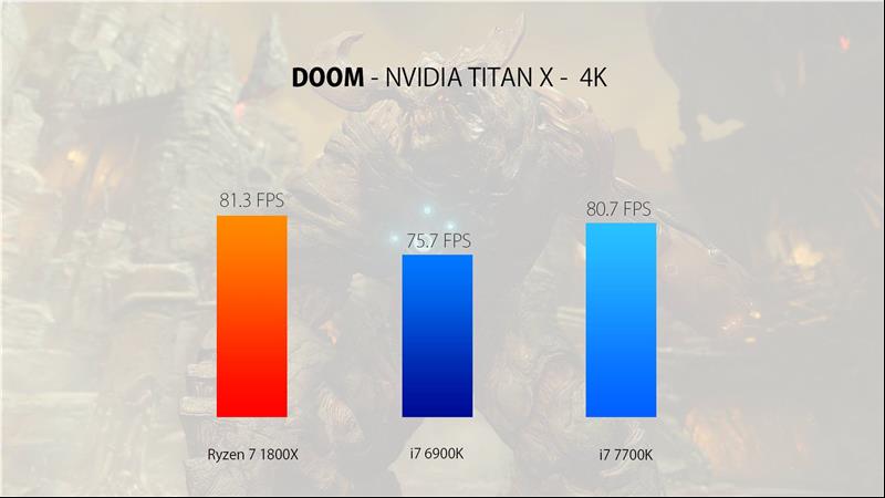

Doom testine geldiğimizde ise 1800X 81.3 FPS alarak diğer rakiplerini geçiyor, bu testte işlemcinin ana rakibi olan i7-6900K 75.7 FPS gibi bir değer alarak oldukça gerisinde kalıyor, diğer işlemcimiz i7-7700K ise 80.7 FPS gibi bir değer alarak oldukça yakın bir sonuç sergiliyor.

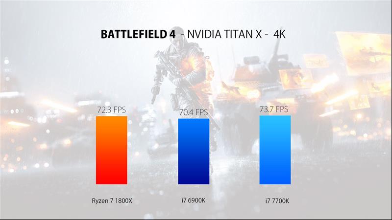

Battlefield 4 testine geldiğimizde ise sonuçlar dengeli bir grafik çiziyor, 1800X 72.3 FPS, i7-6900K 70.4 FPS, i7-7700K 73.7 FPS Alıyor, i7-6900K bu testte de bir tık geride kalıyor.
