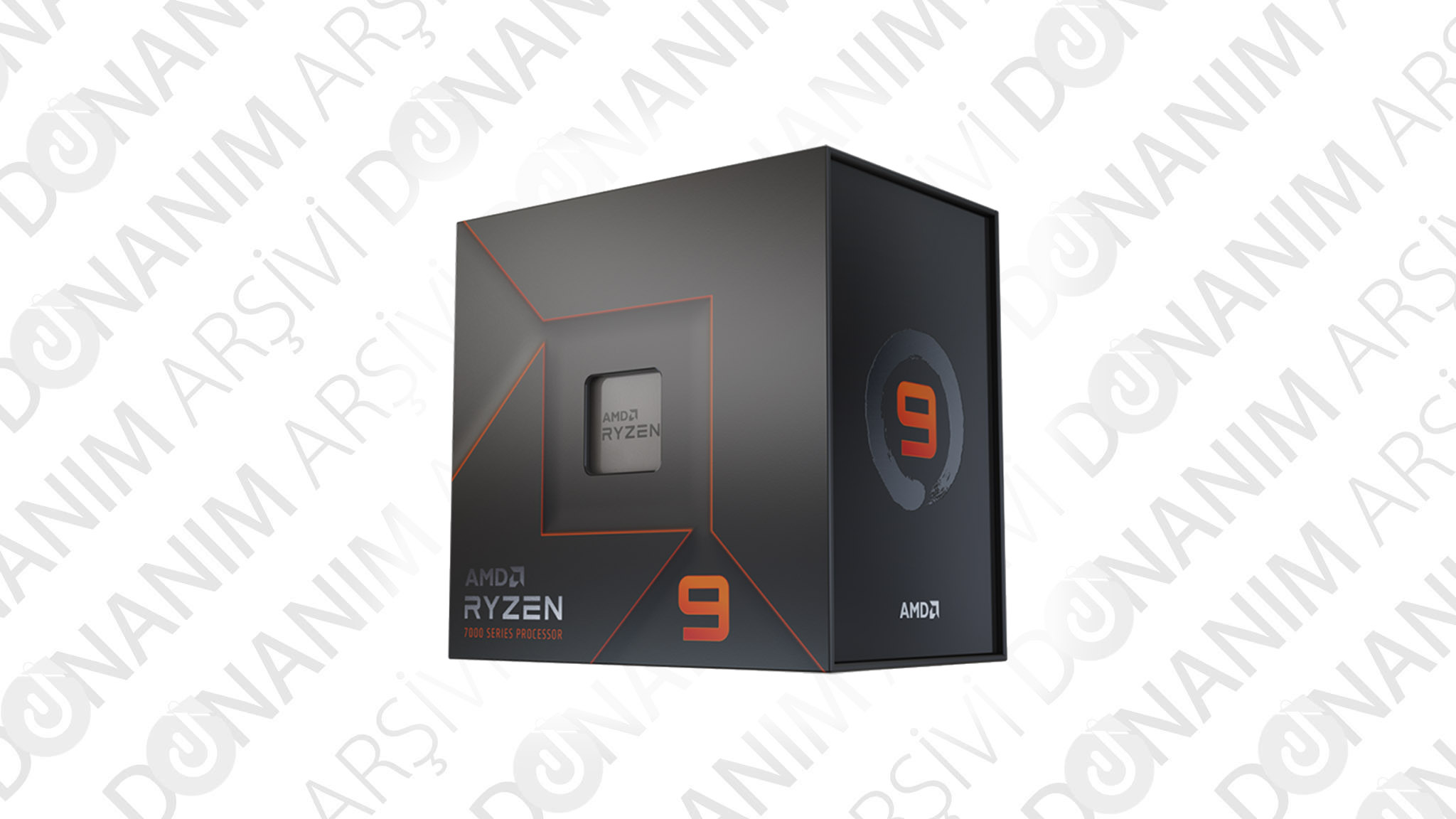

AMD Ryzen 9 7950X İşlemci
AMD Ryzen 9 7950X modeli Ryzen 7000 serisinin şu anki tepe seviye modeli oluyor. Toplam 32 izleği, 5.7 GHz boost frekansıyla birlikte bu iddiasını zaten kanıtlar nitelikte olmuş diyebiliriz. Bunun yanı sıra L2 önbellek tarafında da 5950X modeline göre iki katı daha yüksek bir değer sunuyor. Diğer dikkat çekici taraf ise dahili grafik tarafında. Evet artık Ryzen 7000 serisi işlemcilerde aksi belirtilmediği takdirde dahili bir grafik bulunuyor. Fakat performansı sadece görüntü vermekten öteye geçemeyecek düzeyde diyebiliriz.
Teknik Detaylar
  • Soket: AMD AM5 / LGA1718
  • Çekirdek: 16
  • İzlek: 32
  • İşlemci Temel Frekansı: 4.5 GHZ
  • İşlemci Boost Frekansı: 5.7 GHZ
  • Toplam L3 Önbellek: 64 MB
  • Toplam L2 Önbellek: 16 MB
  • Toplam L1 Önbellek: 1 MB
  • Gpu Modeli: AMD Radeon Graphics, 2 Çekirdek, 2200 MHz
  • TDP: 170W
  • Üretim Teknolojisi: TSMC 5 NM / Zen 4 Mimarisi
  • Soğutucu: Bulunmuyor, Önerilen: 240 / 280MM Sıvı Soğutma
