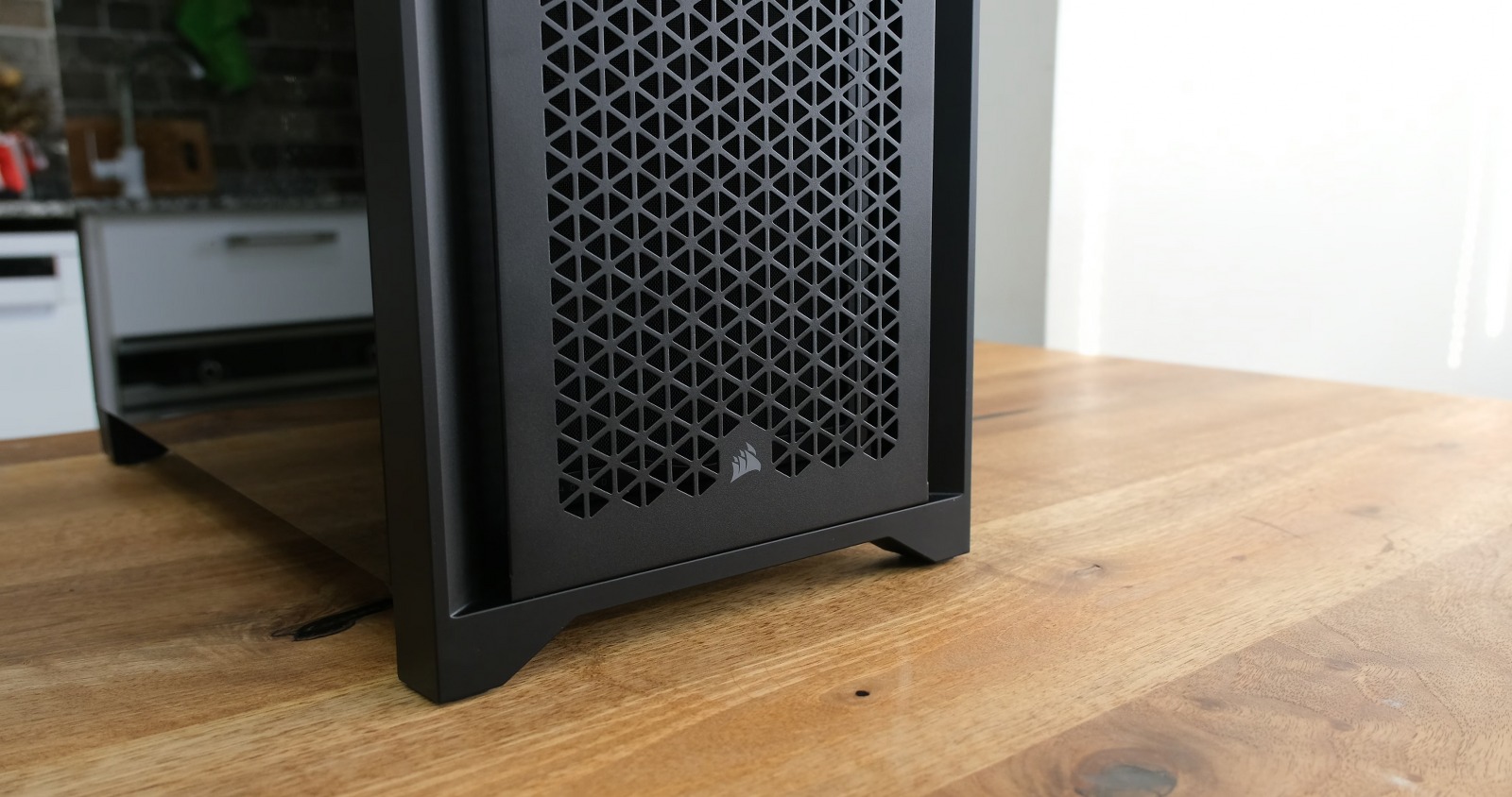

Bu kasanın hava akışı odaklı bir model olduğundan bahsetmiştik. Bunu sağlayan en büyük kısım ise tahmin edebileceğiniz gibi kasanın önündeki özel tasarım. Ortada çıkartılabilen üçgen gözenekli bu yapı sayesinde önden çok daha rahat bir şekilde serin hava içeriye çekilebiliyor. Üstelik yine kenarlarda gördüğünüz gibi oldukça yeterli bir hava açıklığı var, oradan da iyi bir hava akışı sağlanmış. Kasanın sadeliğini bozmamak adına en alt ortada ise ufak bir Corsair logosu bulunuyor.

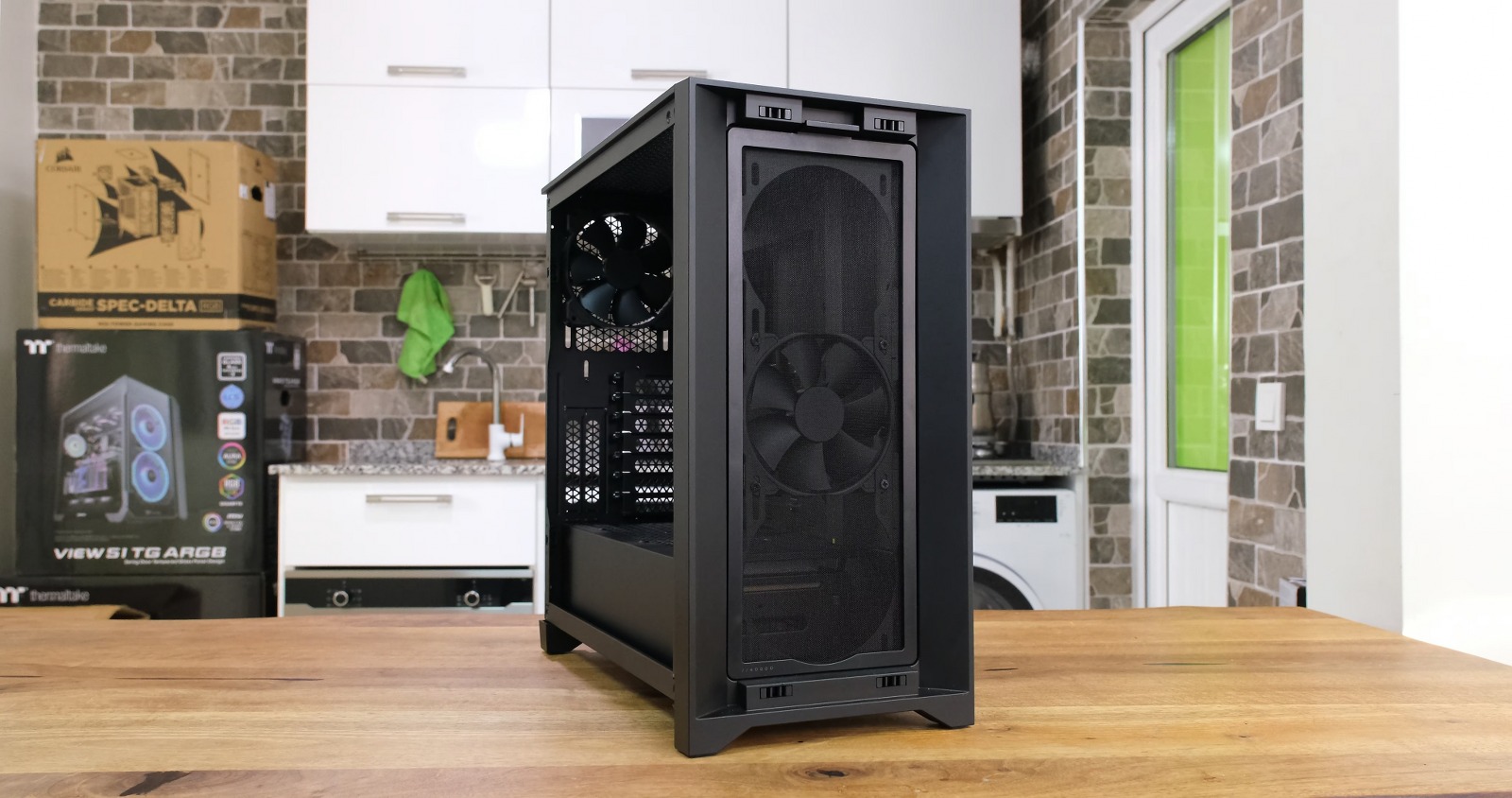

Bu kapağı çıkarttığınızda ise gördüğünüz gibi stock olarak 1 adet Corsair marka aydınlatmasız bir 12 CM fanın geldiğini görüyoruz. Önde yine boyluca toz filtresi bulunuyor ve takıp çıkartması gayet kolay bir yapıda tasarlanmış. Bu fiyat seviyesi için buralara konumlandırılan toz filtresi kesinlikle şart, Corsair’ın bunu atlamaması mantıklı olmuş.

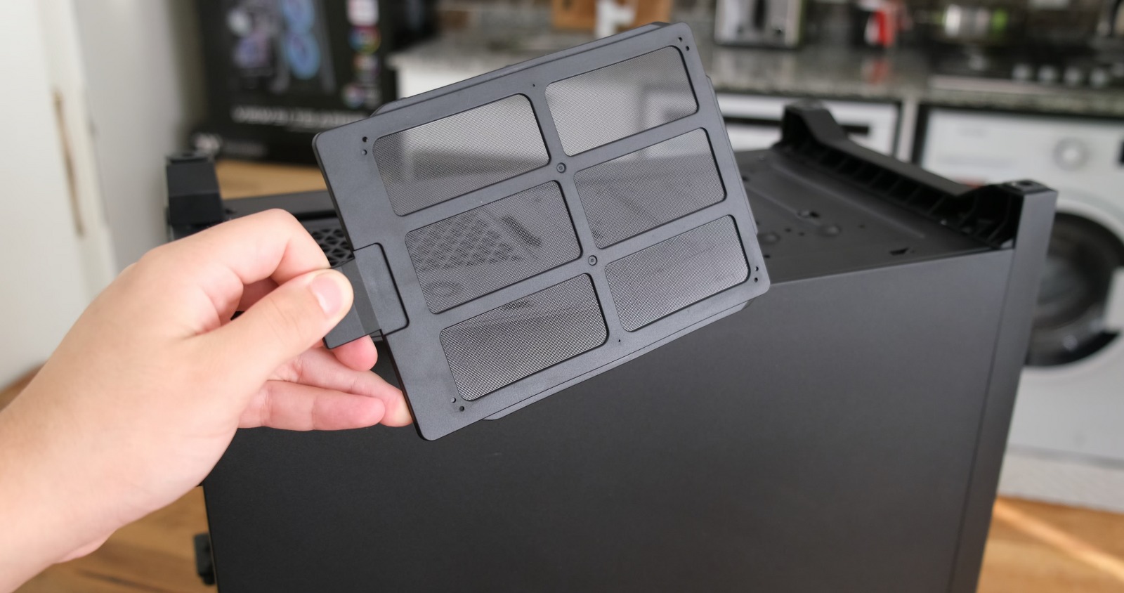

Kasanın ayakları ise gövdeyle bütünleşik bir şekilde tasarlanmış ve kasanın genel tasarımına olumlu yönde bir etki sağlıyor. Bu ayakların yüksekliği ise ortalama diyebileceğimiz bir düzeyde, yani kasanın alttan hava alması için gereken boşluk yeterince var. Bunun yanı sıra güç kaynağı havayı alttan çektiği için hemen alt kısmına ise yine kolaylıkla çıkartılabilen bir toz filtresi yerleştirilmiş.
