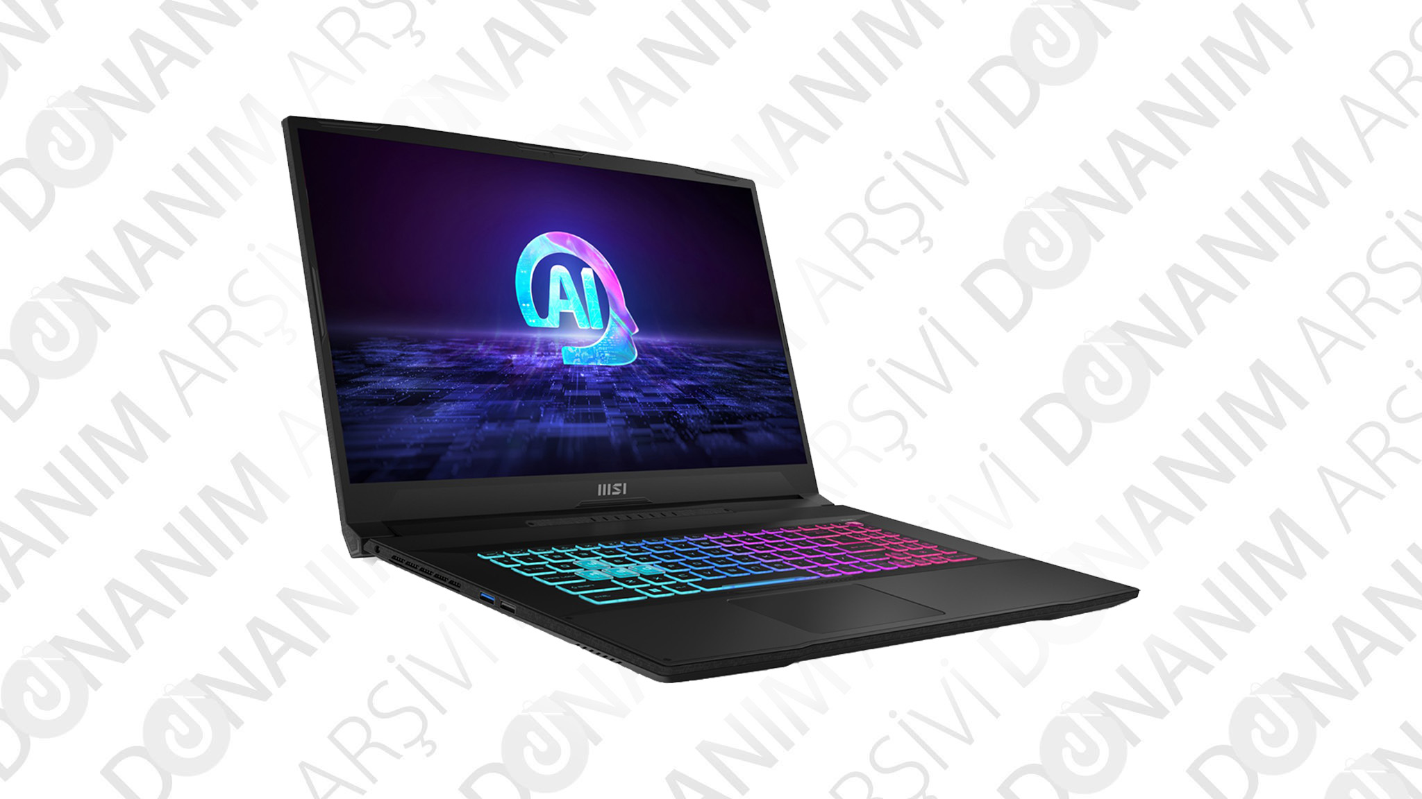

MSI Katana A17 AI modeli genel anlamda ince ve zarif görünen bir cihaz. Zaten Katana serisi cihazlar genelde böyle daha taşınabilirlik odaklı oluyorlar. Renk şeması yine koyu gri ve siyah olarak belirlenmiş. 17.3 boyutunda olan bu cihazın kasası plastik bir malzemeden imal edilmiş. 17.3 inç cihazlarda metal kasa kullanıldığında ağırlık biraz daha artabiliyor. Zaten 17.3 inç cihazlar denk özelliklerdeki 15.6 inç cihazlara göre daha pahalı oluyorlar.
Ekran çerçevelerine baktığımız zaman ise genel anlamda günümüzün standartlarına uygun olacak şekilde ince çerçevelere yer verildiğini görüyoruz. Tabii çok daha ince çerçeveler görmedik değil fakat bu fiyat seviyesindeki bir oyuncu dizüstü bilgisayarı için standart diyebileceğimiz bir durum bu.
Cihazın arka kapağı da yine metalik siyah renklere sahip fakat plastik bir malzemeye sahip. Orta üst tarafa pek dikkat çekici olmayacak şekilde MSI’ın ejderha logosu yerleştirilmiş. Bu ejderha logosu en azından krom renklerde olabilirdi, daha dikkat çekici olabilirdi. RGB aydınlatmayı ise bu seviyede beklemek biraz haksızlık olacaktır zaten. Sade, şık bir tasarım dili benimsendiğini fark etmek rahatlıkla mümkün.
Cihazın alt kısmında ise 2 adet havalandırma ızgarası olduğunu görüyoruz, arka tarafta herhangi bir giriş-çıkış birimi bulunmuyor. Güç girişi gibi birimlerin bu tarafta olması çok daha büyük bir kullanım kolaylığı sağlayabiliyor.
Cihazın klavyesine gelecek olursak 4 farklı bölgede RGB aydınlatmaya sahip. WASD tuşları yarı şeffaf bir yapıda bu da artık klasikleşen tasarımlardan biri. Cihazın klavyesi genel anlamda başarılı, tabii bir mekanik klavye performansı beklememek lazım. Touchpad de aynı şekilde işini layıkıyla yerine getiriyor fakat bu bir oyuncu dizüstü bilgisayarındaki önceliklerden biri değil.
Cihazın sol tarafındaki giriş-çıkış birimlerine geldiğimizde ise en solda; DC güç girişi, havalandırma ızgarası, USB 3.2 Gen 1 yuvası, USB 2.0 yuvası bulunuyor. En sağdaki 2.0 yuvası yerine 3.0 yuvası görmek isterdik açıkçası.
Sağ tarafa baktığımızda ise en sağda; Gigabit ethernet yuvası, HDMI 2.1 yuvası, DisplayPort destekli USB 3.2 Gen 1 Type-C yuvası, USB 3.2 Gen 1 yuvası ve en solda ise 3.5mm kombo jak yuvasını görmekteyiz. Cihazın sağ tarafı sol tarafına göre çok daha dolu olmuş.
