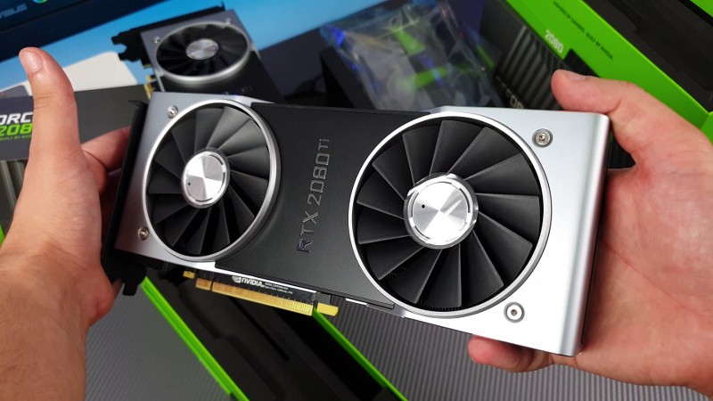

RTX serisi ekran kartlarında Founders Edition tasarımın artık kökten değiştirildiğini görüyoruz. Bizce bu artık lazımdı çünkü kartın tasarımı öncekine göre daha güzel duruyor. Artık çift fan tasarımına geçen Nvidia, eski Blower fanlardan vazgeçmiş, çift fanlı tasarımın öncekine göre daha iyi bir soğutma yapacağını tahmin etmek şimdiden mümkün.
Yenilenen tasarıma baktığımızda kartı komple kaplayan metal plakayı görüyoruz. Normalde sol kısımda bulunan model kodu ortadaki siyah kısıma şık bir şekilde yazılmış ve çevresine 2 adet büyükçe fanlar konumlandırılmış. Bu tasarım bizce önceki nesil Founders Edition kartlara göre daha şık olmuş.

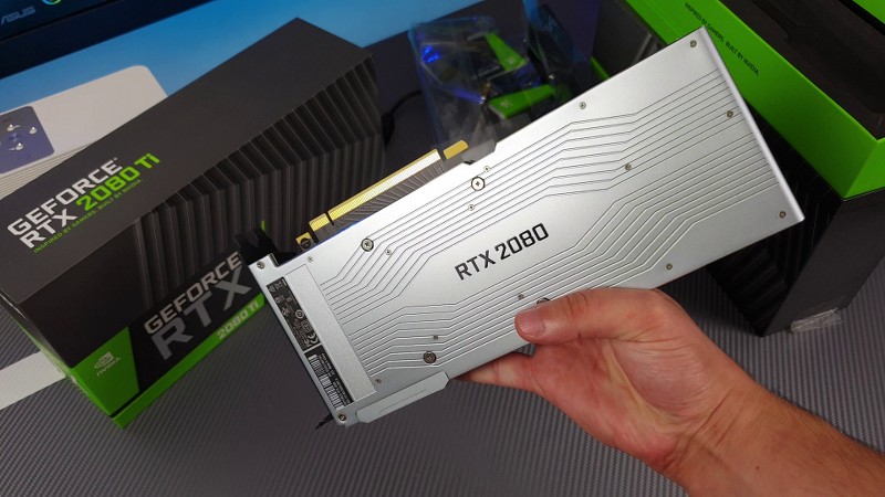

GTX serisinde siyah renklerde olan ve iki parça halinde gelen arka plaka ise tek parçaya indirgenmiş ve tasarımında yenilikler yapılmış. Nvidia logosu kaldırılarak sadece kartın modelinin siyah renkte yazıldığı arka plaka bizce böyle çok daha şık olmuş.

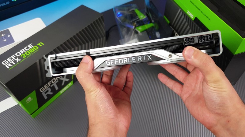

Karta üstten baktığımızda metal plakanın kartı boylu boyuna sardığını görmek mümkün. Orta kısımda ise yeşil aydınlatmaya sahip GeForce RTX yazısı konumlandırılmış. Bu açıdan baktığımızda ekran kartının soğutma bloğunu net biçimde görüyoruz, ekran kartını boylu boyuna kaplayan bu plaka buhar bölmesi sayesinde önceki nesillere göre çok daha iyi bir soğutma sunacak gibi görünüyor.
Kartların görüntü çıkışlarında ise yenilikler var. En solda gördüğünüz Type-C bağlantısı sayesinde 4K çözünürlükte 120 HZ bir görüntü almanızı sağlıyor ama asıl dikkat çekici yanı ise 27W güç değeri sayesinde yeni nesil VR donanımları desteklemesi. Display Port çıkışları ise 1.4 versiyonunda ve 8K gibi oldukça yüksek çözünürlüklere çıkabiliyor. Yaygın olan diğer bir port olan HDMI ise 2.0B standartına sahip. Yani kartın görüntü çıkışları tahmin edebileceğiniz gibi en güncel versiyonlarla donatılmış.

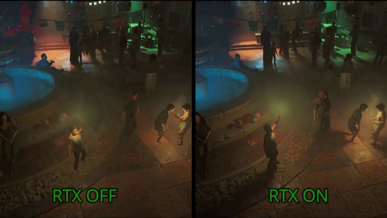

Bu ekran kartı serisini özel yapan şey Ray Tracing teknolojisinin artık donanımsal olarak bu kartlarda bulunması oluyor. Bu sayede her bir ışık kaynağından oluşan yansımalar gerçeğe en yakın biçimde işlenebiliyor ve 3D görüntülerde çok daha gerçekçilik elde edebiliyorsunuz. Bu özellik aynı şekilde gölgelendirmelerde de işe yarıyor.

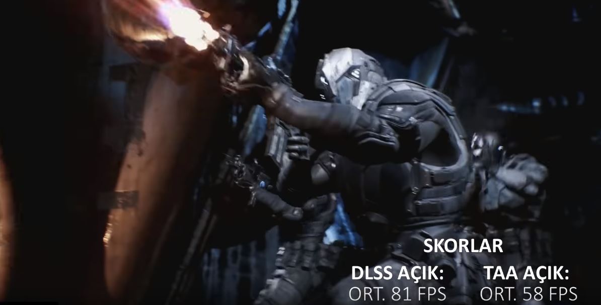

Diğer önemli teknolojilerden biri ise DLSS oluyor. Yapay zeka ile birlikte çalışan bu teknoloji köşe yumuşatmaya yeni bir soluk getiriyor desek yeridir. Köşe yumuşatma yaparken kullanılan algoritma değiştirilerek yapay zeka destekli özel bir algoritma getirilmiş. Destekli oyunlarda çok daha kaliteli bir görüntü elde ediyorsunuz ve performans düşüşü yaşamıyorsunuz neredeyse. Yapay zeka teknolojilerinin günümüzde yaygınlaşmasının faydalarından birini bu sayede yaşamış da oluyoruz.

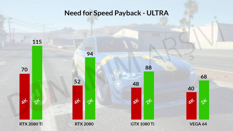

Yarış oyunlarının başarılı temsilcilerinden Need for Speed Payback’de ise yine Ultra ayarlarda RTX 2080 Ti 70 FPS gibi oldukça iyi bir FPS almayı başarıyor. Diğer oyunların aksine bu oyunda RTX 2080 ve GTX 1080 Ti arasındaki eşitlik bozularak ortalamada 4-5 FPS civarlarında bir RTX 2080 üstünlüğü oluşuyor. VEGA 64 ise en yakın rakibinden 8 FPS daha düşük sonuç alıyor.

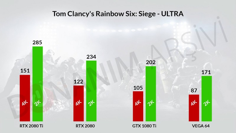

Online bir oyun olduğu için diğerlerine göre daha hafif sayılabilecek bir oyun olan Tom Clancy’s: Rainbow Six Siege testinde ise bütün ekran kartları 4K 60 FPS barajını rahatlıkla açıyor. RTX 2080 Ti 4K çözünürlükte 151 FPS gibi çok yüksek bir değer alırken diğer tarafta eşitlik yine bozularak RTX 2080’in GTX 1080 Ti karşısında ortalama olarak 20 FPS gibi bir değerle öne geçtiğini görüyoruz. VEGA 64 ise 87 FPS gibi oldukça akıcı bir FPS değeri almasına rağmen yine testte en geride yer alıyor.
