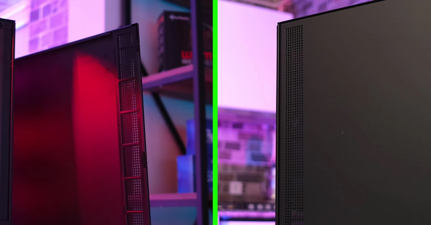

Bu kasanın önü temperli camdan oluşuyor, aynı şekilde soldaki kısımda da temperli cam kullanılmış. Diğer kısımlar ise plastik ve çelikten oluşuyor tahmin edebileceğiniz üzere. Fakat fark ettiğiniz gibi bu açıdan bakıldığında bu kasanın hava alabileceği çok bir yer görünmüyor. Çünkü NZXT kasalarda bu kısım bazen sağ tarafa gizlenebiliyor. Fakat sağ kapakta bulunan bu havalandırma bölümüne bile toz filtresi eklenmesi gerçekten güzel bir hamle. Bu yapı tabii ki aşırı iyi bir hava akışına sahip değil fakat yeterli düzeyde olduğunu söyleyebiliriz.

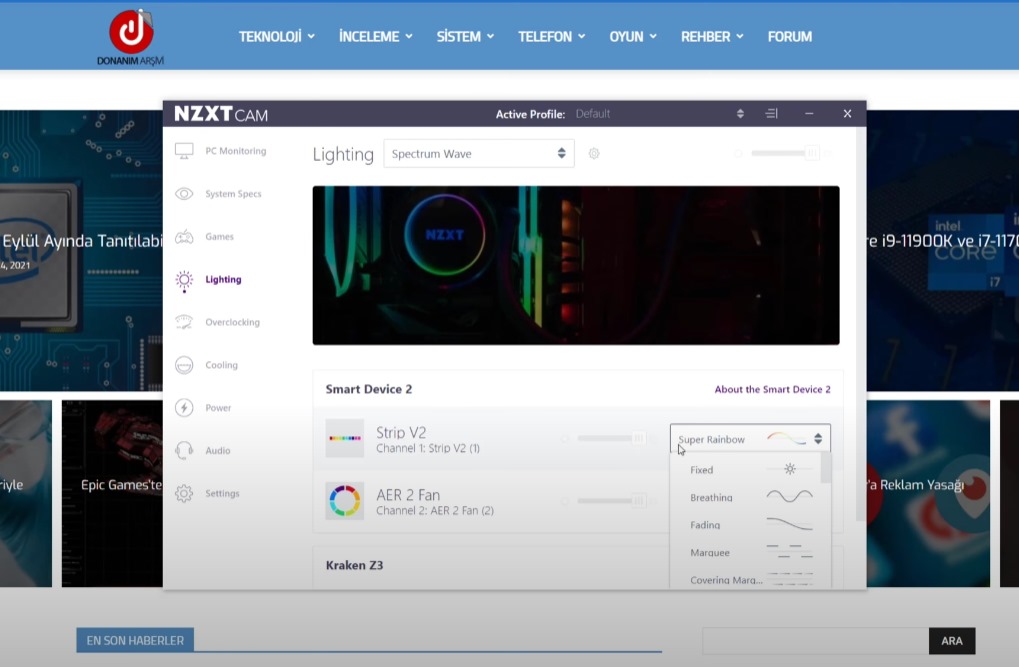

Bu kasanın önündeki ve solundaki temperli camlar bir hayli karartılı bir yapıda sunulmuş. Fakat bu kasayla birlikte ARGB bir LED şerit sizlere sunuluyor. Bu LED şerit sayesinde karartmalı camdan bile sisteminiz görmeniz mümkün. Üstelik NZXT Cam yazılımıyla birlikte çeşitli renkler ve efektler ayarlamanız mümkün.
Ayrıca bu kasanın sağ tarafında bir kontrol bulunuyor. Buradaki kontrolcü sayesinde hem fanları hem de kasayla birlikte gelen ARGB şerit LED’i kontrol edebiliyorsunuz. Bunun için tabii ki NZXT Cam isimli yazılımı kullanmanız mümkün. Birbirinden farklı renkler, efektleri kontrol etmek gerçekten kolay.

NZXT Cam isimli gerçekten başarılı bir yazılımla birlikte bu kasadaki ARGB parçaları rahatlıkla kontrol edebiliyorsunuz. Fanların aydınlatma rengi, efektleri, hızı gibi şeyleri buradan kontrol edebilirsiniz, ayrıca kasayla birlikte gelen ARGB şeridi de bu yazılım üzerinden kontrol etmeniz mümkün.

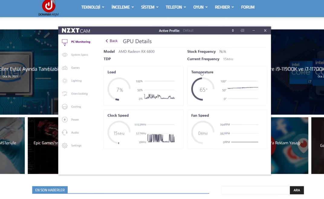

Tabii sadece ARGB ve fan kontrolü sağlamıyor bu yazılım. Bunlara ek olarak sisteminizin durumunu bile anlık olarak öğrenmeniz mümkün. Ekran kartının frekansı, sıcaklığı, yine aynı şekilde işlemcinizin frekansı ve sıcaklığı gibi bilgilere bu yazılım üzerinden ulaşabiliyorsunuz. Yani aslında sisteminiz için gayet faydalı ve kullanışlı bir yazılım olduğunu söyleyebiliriz.
